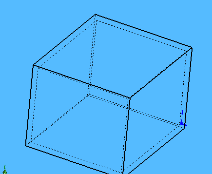

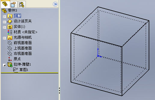

大家练习下,一个拉伸特征,制作出中空的盒子. H2 A4 U0 G# [. m7 Y
$ {0 s: }! v. U& d: ^5 Z) B$ R- K
[ 本帖最后由 frp-cn 于 2007-6-23 17:20 编辑 ]

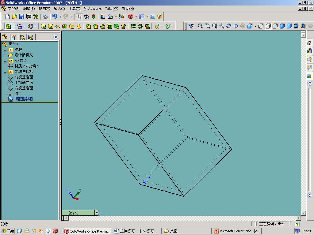

发表于 2007-6-23 16:51:18 | 显示全部楼层 来自: 中国浙江杭州
哈,今天才发现有这样的功能,呵呵,练习下5 e$ A  |7 [" A2 V; g! C5 N  k
) g" c5 [  g+ `  @1 A7 h[ 本帖最后由 hahap 于 2007-6-23 16:53 编辑 ]

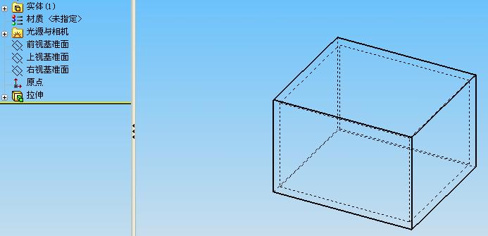

发表于 2007-6-23 17:07:53 | 显示全部楼层 来自: 中国山东青岛
我也做一个。
: I  T/ o: I! d/ q% Q 1.jpg

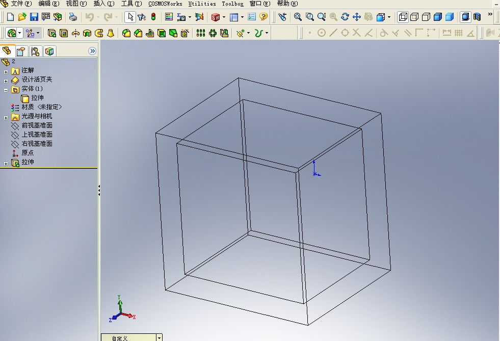

发表于 2007-6-23 17:45:05 | 显示全部楼层 来自: 中国上海
原帖由 hahap 于 2007-6-23 16:51 发表 http://www.3dportal.cn/discuz/images/common/back.gif2 \( {+ G4 S+ H8 ~! E3 b
2 p" t% S1 m1 x* C/ o6 L/ t4 X9 R/ N3 u7 L4 p( `( @4 D
“拉伸—薄壁”、“顶端加盖”,这是基本选项之一啊。但是由于只能用于封闭轮廓的“给定深度”拉伸,且必须两端同时加同样厚度的盖,因此平时很少用。
发表于 2007-6-23 18:55:25 | 显示全部楼层 来自: 中国浙江杭州
回复 #5 w_hs1 的帖子
不老叔说得对啊,很多因平时少用的功能而让人忽略了,SW还是挺全面的呢!

发表于 2007-7-10 10:39:17 | 显示全部楼层 来自: 中国河南新乡
好像用抽壳也能完成的哦

发表于 2007-7-27 23:43:27 | 显示全部楼层 来自: 中国广东
hyppyjun说得对,先画一个拉伸实体,然而用"抽壳",不要选择抽壳面即可做成内空的盒子.大家不妨试试
