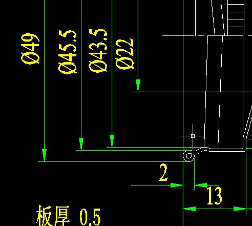

一盖子,要求边口卷圆,就像常用的不锈钢杯子的口部圈圆。1 ^7 f9 ?# q3 r6 J1 @
材料08F    0.5厚的板,现在拉伸成形后,用车床车边口毛刺后,用R1的圆弧成形刀移动,让边口顺着R1半圆成形的思路来卷圆。(盖子有内螺纹,)
* O' B7 m6 U0 e: h4 @0 c试了一下,发现两个问题,
* P+ i6 }4 r" R" E8 h+ S0 K1是盖子的在挤压力的作用下越旋越紧。取不下来。6 I: V- g  W/ e  y
5 v+ `/ t; E, Y' y0 T5 o
2是卷的效果不好,能免强成半圆,却不能成整圆。(是不是刀具的圆弧部位的研磨的不好。)
1 C) y; p* s" _5 g( H6 g
/ o6 h" p. [" U7 T1 N. l4 e9 r0 n . j: B: w3 |: V9 R. }
谁做过类似 的工件请交流一下。

用冲压模具可以做到. 先预翻沿后卷圆,要两套模具.

用滚轮滚边是不是可以?
发表于 2007-6-25 21:45:37 | 显示全部楼层 来自: 中国福建南平
我看和茶叶罐的易拉盖包边相似,茶叶罐是滚轮滚边的。
