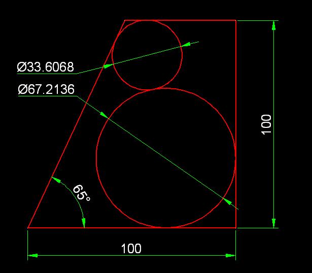

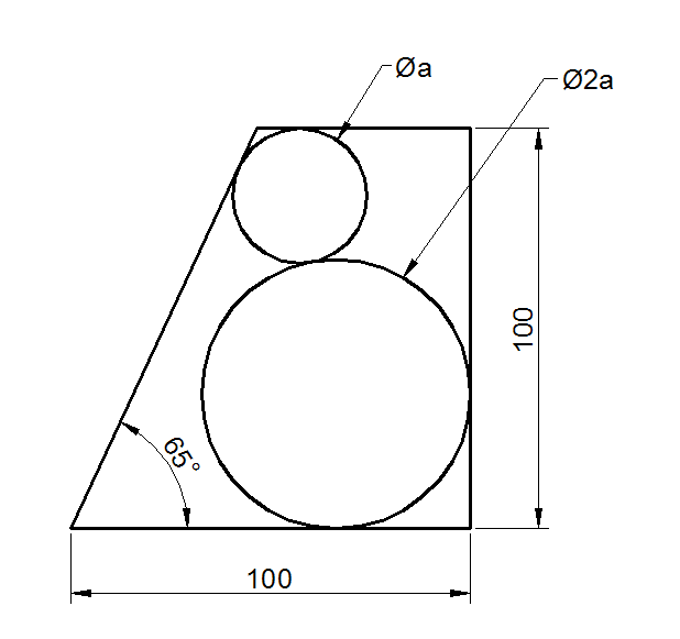

【进修级练习题4】求:% T4 ?$ U$ L4 D$ s& r) h
1. a 之直径值为何?
+ ~1 p  W: B. b( m! v    (A) 33.6068   (B) 33.6608   (C) 33.68064 o( |5 O1 I- i/ F# q# c
Advance4.gif ) I6 r* u( J6 q' _5 ~" ~, J
' c/ S' ]5 ^8 J9 j8 S- {- z
【进修级练习题4】答案:7 O" K' l$ k/ ^# n
1. a 之直径值 = 33.6068,就是(A)' }4 e/ ?% D5 v: s3 ~6 Z
进修4解.JPG 5 `- u7 k2 M! o$ I" R: m
