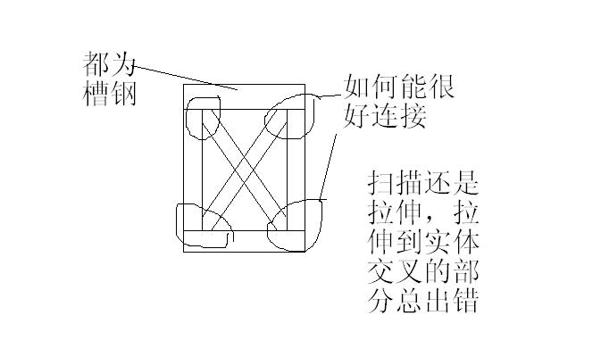

请问附件中这样的模型怎么建,用扫描和拉伸分别怎么做,我用扫描时两端总不能和实体很好相连,拉伸只能成形到一面,拉伸到实体只能拉一般,请高手指点

我也做了一个结构件,全部用的是槽钢和工字钢,做的时候,在装配体中装配,最后转为两件用起来还是比较快。像槽钢和工字钢等这些型材在07版本里面有。还有就是有很多插件上面有这些库。

装配时,斜撑(图中圈起来)的部分也不会被自动改为斜边啊,检查肯定会有干涉,怎么处理
