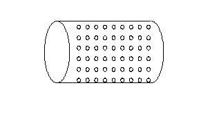

如何快速在圆柱面上打无数个均匀的小孔,小孔都应为圆孔,不是投影后的椭圆孔

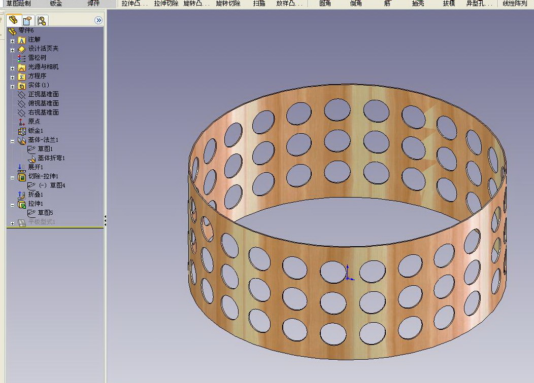

发表于 2007-6-23 23:58:51 | 显示全部楼层 来自: 中国江苏无锡
利用钣金特征形成相关孔,先将钣金件展开,在上面打孔,这样就肯定是正孔,而不是投影孔,再拆叠起来,就好了.
