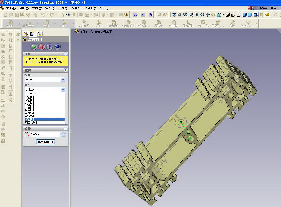

请将附件解压后,将解压bosch文件夹拷入"X:\Program Files\SolidWorks\data\weldment profiles"目录下,将在"结构构件"中形成博士型材表,如下图:
1 L4 x3 _! \; K5 m' H$ F- U也请大家也能多做几个这样的东西就好了.

放在楼主说的目录中,重起后我的没有出始楼主所说的,是不是要在哪里设计下才行
 楼主| 发表于 2007-6-26 20:08:01 | 显示全部楼层 来自: 中国江苏无锡
喂!高懊:我试了好几次都成功的啊!家里、厂里都成功的啊!
  r( ~  h* e5 |9 `9 |你是不是没拷对地方,因为发现从网上下载后解压后,形成二层bosch文件夹,会不会你直接拷了进去,而没有用底层的bosch文件夹,拷到对应的地方。
