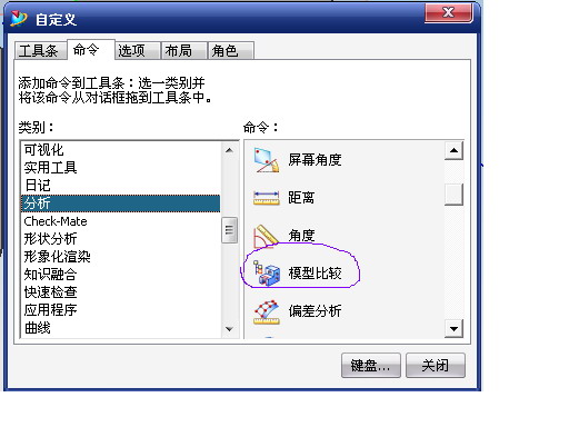

发表于 2007-6-24 18:20:28 | 显示全部楼层 来自: 中国云南曲靖
我找到了,自定义--分析---模型比较
 楼主| 发表于 2007-6-24 19:39:21 | 显示全部楼层 来自: 中国广东深圳
原帖由 锒铛虫 于 2007-6-24 18:20 发表 http://www.3dportal.cn/discuz/images/common/back.gif8 J" i( K; p7 K6 b
我找到了,自定义--分析---模型比较
4 `' A$ }! w# j7 m8 _7 Y
; k3 c& A: K/ {$ M" Y3 V
谢谢锒铛虫兄的热心帮忙!!
