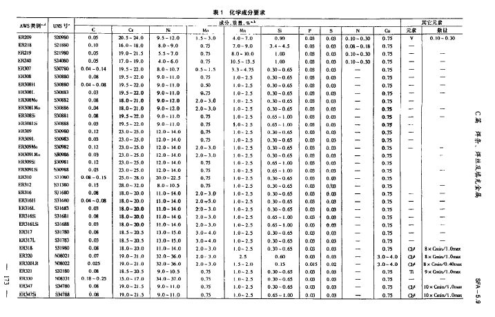

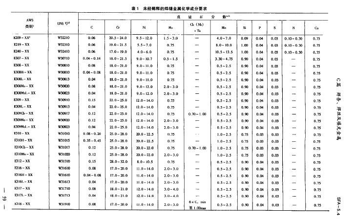

2RM69是什么焊接材料?是不是H00Cr25NI22Mn4Mo2N+ U( T  a, N' G# z7 g7 l2 p9 g9 F
他和E316L或者ER316L哪个更适合于腈纶厂(主要是为了解决硫氰酸钠的焊接腐蚀)设备(316L不锈钢)的焊接。 还有就是E316L和ER316L的成分是什么啊?
发表于 2007-6-24 12:21:45 | 显示全部楼层 来自: 中国
2RM69是焊材的牌号吧,它对应的型号什么?
; s, u) M9 S9 q+ Y316L不锈钢的焊接,与其对应匹配的焊材型号是E316L或ER316L。
4 `' h$ x" K( Q/ V+ N$ kE316L或ER316L的成分基本是一样的,只是产品形式不同而已,采用的焊接方法也不一样。
% M5 r; X. C* |E316L是焊条,采用手工电弧焊;ER316L是焊丝,采用氩弧焊或者GMAW或SAW。
5 b+ J: J" s* R& u7 `7 U成分见下面的截图。
