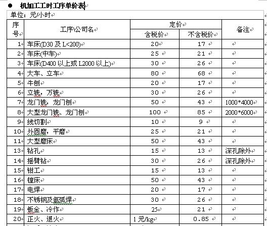

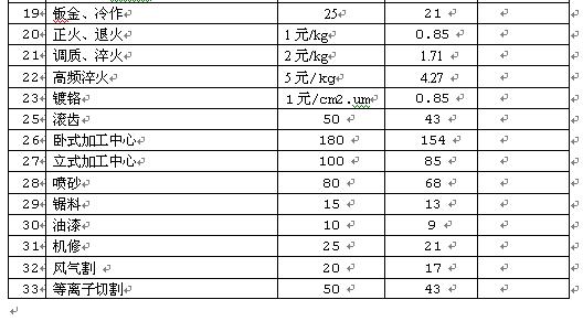

[分享] 机加工工时工序单价表
发表于 2007-6-24 15:43:15 | 显示全部楼层 |阅读模式 来自: 中国河北廊坊
l/ o9 Y- [; S7 D1 a' F, {
机加工工时工序单价表
% M* n* I5 u; f0 ]: a) M
9 K: [! n+ @/ Z, q: U  W+ N仅供参考! \* H) f3 N  `$ [7 _7 c
4 j! D  q* g6 Q! p+ w* a
8 K. G4 i. f7 h0 B3 x; G0 N
发表于 2007-6-24 17:48:41 | 显示全部楼层 来自: 中国四川眉山
你这个是现在的市场行情吗,有点高哟!
发表于 2007-6-24 19:14:21 | 显示全部楼层 来自: 中国浙江绍兴
怎么没有数控车、铣、加工中心?
发表于 2007-6-24 23:06:01 | 显示全部楼层 来自: 中国广东广州
线割才10块??/( y* x- K: J9 ]9 b
8 L+ V5 w0 {/ Z+ ~/ z" e. ^
不对吧
发表于 2007-6-29 14:18:28 | 显示全部楼层 来自: 中国山东淄博
好像比平时的高。。。
发表于 2007-6-29 20:18:11 | 显示全部楼层 来自: 中国江苏常州
有的价格太低了!!!
发表于 2007-6-30 14:49:24 | 显示全部楼层 来自: 中国河北唐山
因为地域之差,可以作为参考
发表于 2007-7-11 11:06:46 | 显示全部楼层 来自: 中国江苏苏州
有沒有cnc mc的價格表
发表于 2008-3-21 16:34:03 | 显示全部楼层 来自: 中国广东广州
发表于 2008-3-22 12:23:10 | 显示全部楼层 来自: 中国广西柳州
学习了。谢谢LZ。
发表于 2008-3-23 13:01:46 | 显示全部楼层 来自: 中国江苏南京
原帖由 CCFK 于 2007-6-24 23:06 发表 http://www.3dportal.cn/discuz/images/common/back.gif# {1 {- U: E$ Z. I: R
线割才10块??/! g% R2 e# W  [; l9 z6 q( r
6 Z# f# a# y& A& ^2 r
不对吧
这里应该说的是块走丝,10块不低了
发表于 2008-3-23 16:01:12 | 显示全部楼层 来自: 中国江苏南京
这个价格还可以,可以参考一下了。收下。
发表于 2008-3-23 20:53:32 | 显示全部楼层 来自: 中国湖北宜昌
你的价格可作参考,但各地价格可能不一样。
发表于 2008-3-25 15:11:42 | 显示全部楼层 来自: 中国四川成都
请问是哪个地方的价格
发表于 2008-3-28 10:09:11 | 显示全部楼层 来自: 中国浙江宁波
可以参考参考,我这方面是不怎么懂的。
发表于 2008-3-29 19:29:58 | 显示全部楼层 来自: 中国浙江绍兴
你这个价格只够付工资
发表于 2008-3-31 15:32:25 | 显示全部楼层 来自: 中国浙江台州
比较笼统,使用起来实用性有点悬!
发表于 2008-4-10 13:17:11 | 显示全部楼层 来自: 中国广东惠州
太低了,,, :lol: :lol: :lol: :lol:
发表于 2008-4-13 22:53:40 | 显示全部楼层 来自: 中国内蒙古乌海
可以做参考,不过各地区还是有区别的
发表于 2008-4-14 10:04:51 | 显示全部楼层 来自: 中国江苏南京
楼主是在哪个地方啊,毕竟各个地区行情也不一样啊
发表于 2008-4-15 11:13:13 | 显示全部楼层 来自: 中国河北保定
回复 1# 的帖子
可以作为参考,谢谢!
发表于 2008-4-23 10:02:30 | 显示全部楼层 来自: 中国上海
发表于 2008-4-23 22:19:59 | 显示全部楼层 来自: 中国江苏南通
单价各个地区都不同的,但可供参考.
发表于 2008-4-24 08:26:13 | 显示全部楼层 来自: 中国上海
价格差不多,南方沿海稍微高一点。
发表于 2008-4-25 22:54:45 | 显示全部楼层 来自: 中国广东东莞
油漆的价格觉得用面积比较好8元/平方米;线割0.004元/平方毫米
