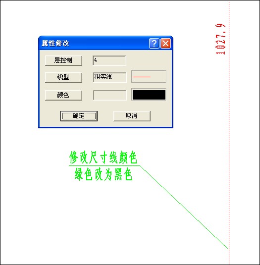

我以前用caxa xp画的一张图,尺寸线和剖面线改为黑色,最近用caxa2005打开这张图原来的尺寸线和剖面线还是黑色的,当我再添加尺寸线和引出说明时是绿色的,剖面线是黑色的,想把尺寸线和引出说明改为黑色就是改不了(仍然是绿色的,查看尺寸线属性为第4层粗线黑色),而添加的剖面线却是黑色的(但可以修改颜色)。在caxa2005的“图层控制”里尺寸线为黑色,剖面线为浅蓝色。如何画一张新图就可以修改颜色。
4 E" f! M- y: U8 c请问为什么这张图不能修改尺寸线的颜色?

发表于 2007-6-26 08:03:52 | 显示全部楼层 来自: 中国广东汕头
原帖由 sxlfr 于 2007-6-25 17:17 发表 http://www.3dportal.cn/discuz/images/common/back.gif/ f' z8 d. V1 g! p4 j) h; r3 c' K
问题是画一张新图就可以修改颜色,而老图却只有尺寸线不能修改。
0 }; D: t: W7 C8 R: l
在标注式样修改就可以了,如图
4 y  l( G7 n, L6 j6 I3 t/ {( t  B9 Z- U, _: `4 N
[ 本帖最后由 zcp68941125 于 2007-6-26 08:09 编辑 ]

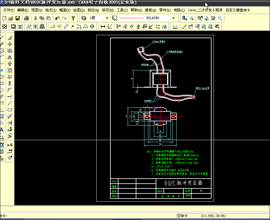

发表于 2007-8-29 21:09:26 | 显示全部楼层 来自: 中国江苏南通
如图所示:应该可以满足楼主的需求!
