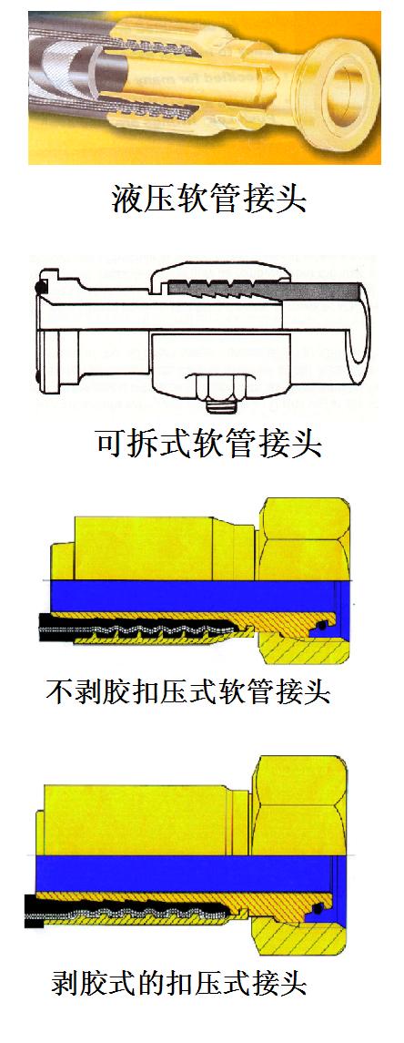

发表于 2007-6-25 16:02:38 | 显示全部楼层 来自: 中国四川成都
看了这个图应该有所了解吧。

发表于 2007-8-9 15:40:51 | 显示全部楼层 来自: 中国陕西宝鸡
原帖由 cdxwg 于 2007-6-25 16:02 发表 http://www.3dportal.cn/discuz/images/common/back.gif. B1 w0 a8 U& T, P* n3 M$ T
看了这个图应该有所了解吧。
# t. m' ^- N) j5 _" a9 O0 r& x
  O* l3 G! F/ K* v6 [
图好清晰,一般的高压软管都是这样的吗?3 u1 _- l  ?3 g2 C1 }* g0 O& A
以前光是用了,到没仔细想过。
