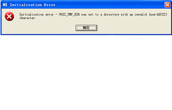

发表于 2007-6-24 20:27:23 | 显示全部楼层 |阅读模式 来自: 中国辽宁沈阳
我的ug4.0按完怎么打不开啊!不是许可正的 问题9 M( k8 g" X7 B; m: B# I0 v! }7 t
有谁谁知道 帮我下
! Q- B5 T9 b2 Y2 r先谢谢了!!/ c% U8 S2 \! u' {; _. r
123.bmp + Z! A% L( @1 s% f' V% T

发表于 2007-6-24 21:02:21 | 显示全部楼层 来自: 中国云南曲靖
重新建个非中文的用户账户登陆,你的用户账户名是中文的,注意修改现在的用户账户没用* ~; m. ^$ w( h

 楼主| 发表于 2007-6-24 21:05:42 | 显示全部楼层 来自: 中国辽宁沈阳
开始的时候是中文名  现在改过来了 没新建 用户      在原来中文名上改的
$ z  f; b+ k& A+ B还用不了  k8 D( l3 D2 m! A  V2 k4 D
  我在重建的用户  看看
 楼主| 发表于 2007-6-24 21:12:55 | 显示全部楼层 来自: 中国辽宁沈阳
好使拉  非常感谢  锒铛虫   7 r* D1 C: k/ q  p# P
重建的 用户名  呵呵 & G+ l: }8 n9 I# o5 k% y' K
就这个问题折磨了我一天
