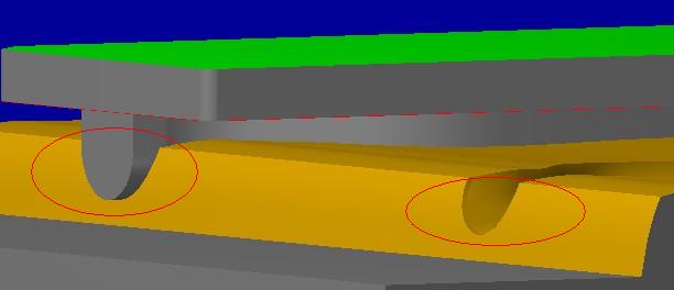

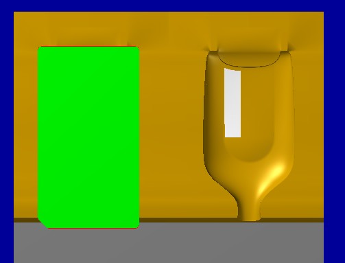

这里在拆电极的时候,曲面为什么要延伸出来点呢?1 q- M  A4 g: _  d4 }- E  t

你用什么拆的 延伸后可以接的更顺啊

延伸出来打的更好一点,因为你的模具要打火花的那一头是空的,不会干涉到电极。如果你的电极做得和模具的长度一样的话,因为尺寸公差的问题,可能打完后会有一点点小台阶。在不妨碍的情况下,一般把电极适当的延伸一点,比如延伸一毫米左右。这样打出来比较平顺。

延伸出来打的更好一点,如果你的电极做得和模具的长度一样的话,) c8 }0 S- m6 Q% W+ c1 m0 e6 L9 B
因为电极是在不断的 腐蚀,尺寸也在不断的 减少,在不妨碍的情况下,一般把电极适当的延伸一点,比如延伸几个毫米左右。这样刀具(电极)才够长
