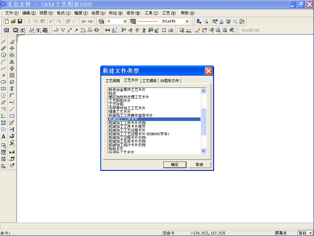

在使用工艺图表时,总是先建过程卡,然后再生成工序卡,可定义的总页数总是从过程卡一直排到工序卡,可我们单位的习惯是过程卡单独排页次,然后工序卡再从第一页往后排列,如何做到这样?请指教.我是新手,说得可能不清楚,不知大家能不能理解我的意思,谢了.

直接建立工序卡片即可

在工序卡的定义中可以达到此目的.3 D# c- o  v1 e% E* K3 S
"页数"那个单元格属性定义中的"域名称"设为"页数"就可以了.% l! O1 }. @7 O1 B3 J- i6 U% S
更改模板后,可通过"更新模板"来实现更新以前填好的卡片.
