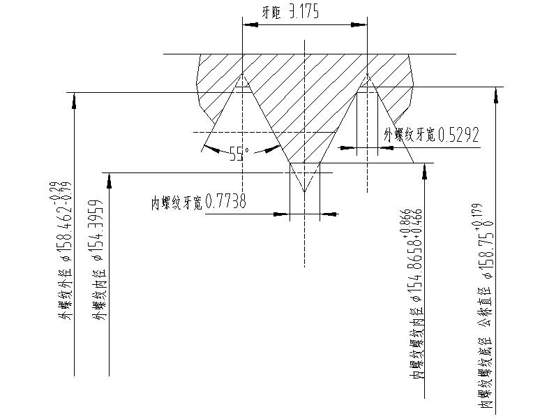

最近接到一活,需加工英制内螺纹,BUN6.25'' 每英寸8牙,  本人根据计算公式只得出基本尺寸,但其尺寸公差如何定,车底孔时尺寸应控制在什么范围,希望高手们指点下

 楼主| 发表于 2007-6-25 15:57:24 | 显示全部楼层 来自: 中国湖北随州
1 f5 z: v7 b/ D# O% ]2 k0 H大家看我计算的对不?

美国标准ASME B1.1介绍的是牙型角为60度的统一英制螺纹,
$ L7 I5 n$ N, G哪个资料上有介绍55度牙型角英制螺纹的?
发表于 2007-6-26 09:54:34 | 显示全部楼层 来自: 中国上海
《公制、美制和英制螺纹标准手册》这本书里有介绍55°牙型角的螺纹,是英国的惠氏螺纹,但最大公称直径到6"。0 `* c8 _& d  i3 [3 W- \
