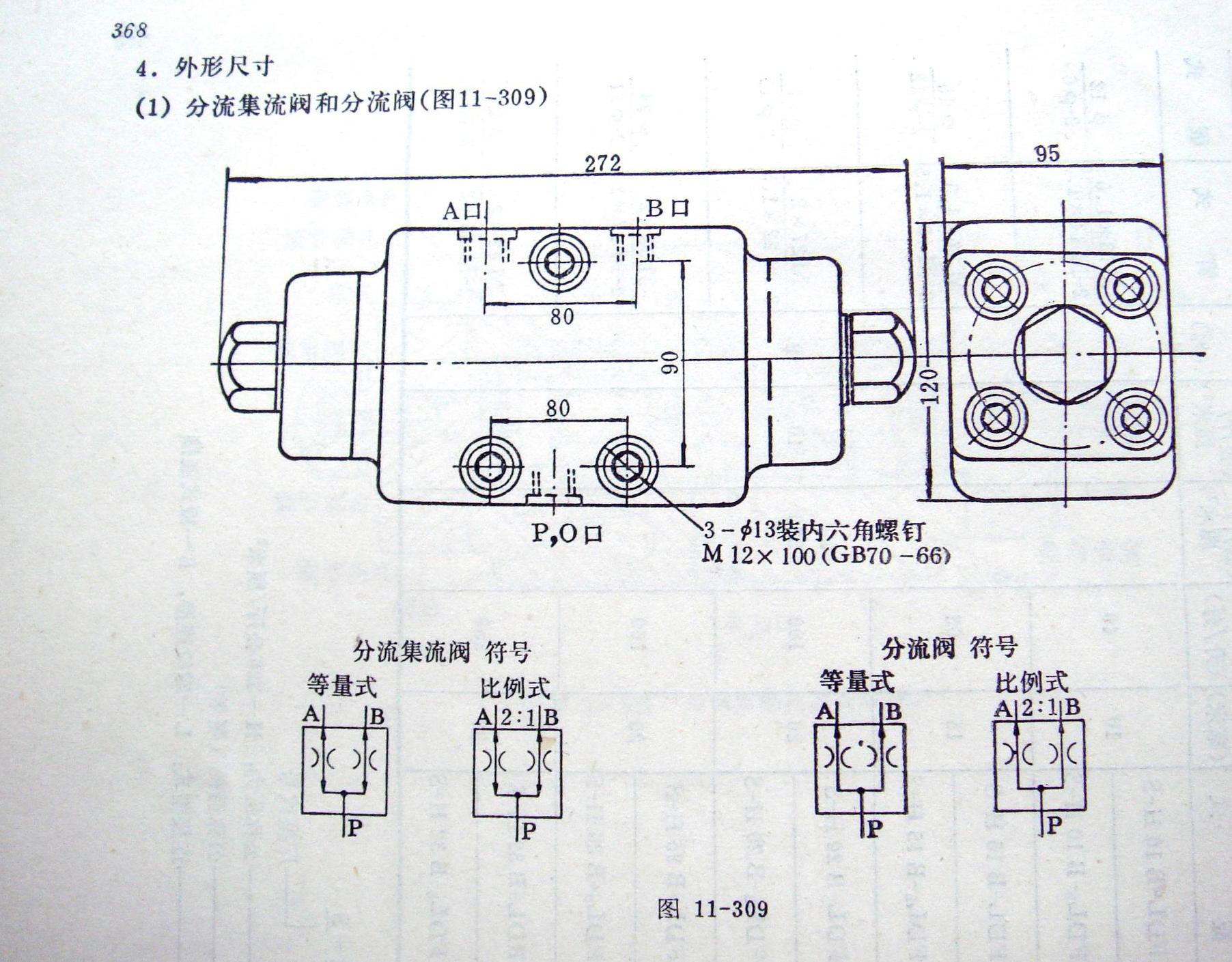

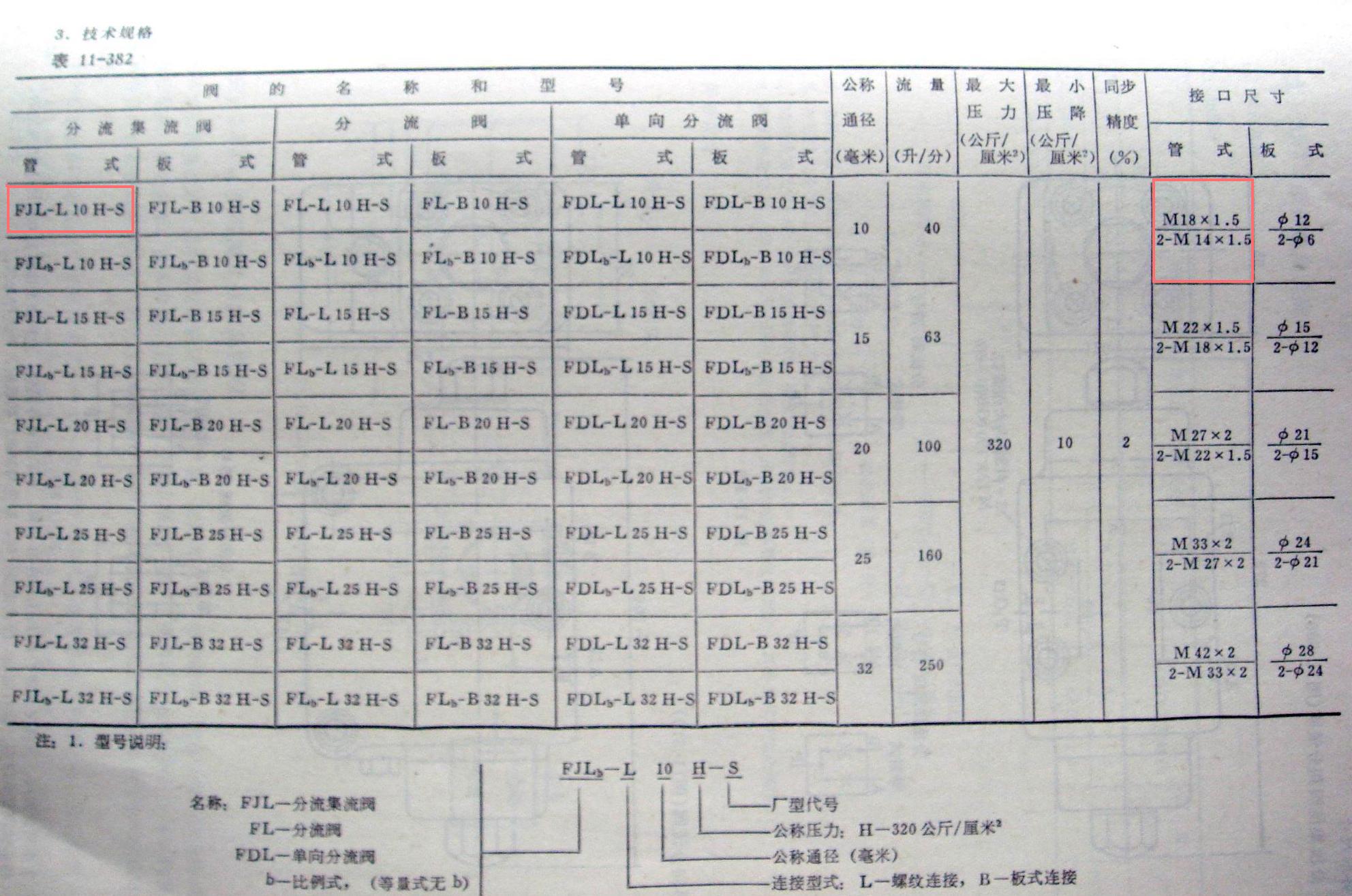

哪位大侠知道FJL-L10H-S型分流集流阀的油口详细尺寸?该配什么规格的接头?请多指教,谢谢.

这是一种老型号的管式分流集流阀(等量式),P、O口的连接螺纹为M18*1.5,A、B口的连接螺纹为M14*1.5。具体尺寸见图。
