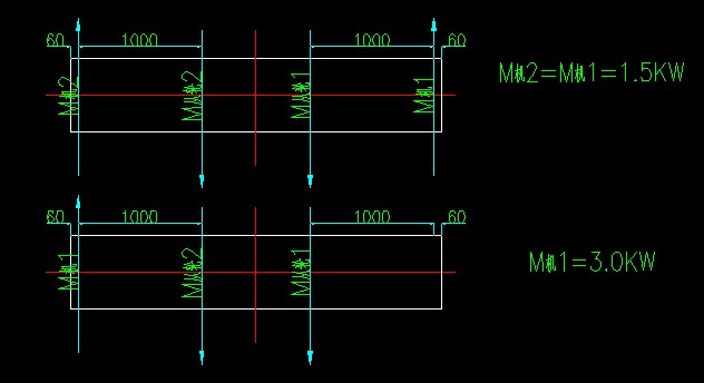

各位好:  r( c1 S. R& d8 C& J0 _
一台进口的设备上,起吊主轴上的左右各有一台电机,主轴长3.6M,这个是为什么啊?$ U) R4 O/ G( g5 ^9 ]6 V0 \% d% e0 V

轴应该是水平放置的吧?我认为是为了保证轴两端同步,不至于一头高一头低(因为轴很长)。

用两台电机驱动超长轴,可使轴两端同步有效降低轴的扭曲变形量,增加该轴的使用寿命。

谢谢楼上的,可是两台电机的同步问题如何解决?/ S, a% ?9 f3 z3 L5 [  _; v

另外,看下图谁能给出具体的计算吗?
1 F0 T! U% k& X. W2 n7 G, [N=180RPM, X) @- b' k) v4 K2 o' @6 T

普通电机肯定不行啦。要求不高就用步进电机,要求高就用伺服。

由于负载是由两电机共同承担的,而异步电机在重载下不可能在短时间内达到额定的转速,况且单电机由于功率达不到要求故也不可正常启动,因此它的转角会滞后很多(注意此时的扭矩大打折扣),只有当两台电机都发力时转速才能达到额定的速度,这就象两个人抬东西一样走的快的总要放慢些速度等走的慢的、而走的慢的又会加快步伐跟上走的快的,而同一类的电机转速并不会相差很大,只不过负荷分配略有差异,因此相对单电机拖动而言轴所产生的扭曲变形量要小的多,控制也很简单将两电机的进线并联(注意运转方向)由一个接触器控制即可,此外非双轴联动故更无需用同步及伺服电机。
