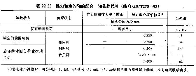

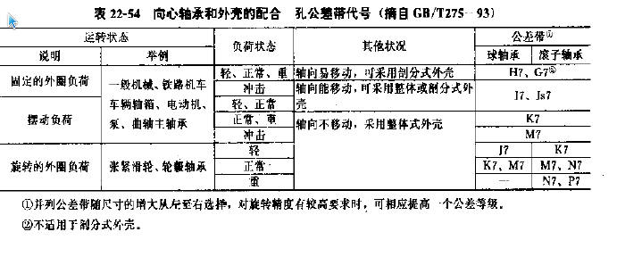

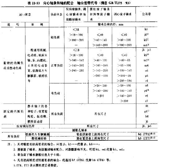

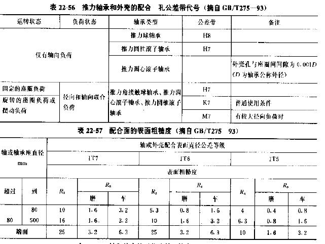

滚动轴承与紧固件的间隙应该是多少啊,那位高手可以指点一下
发表于 2007-6-26 09:35:53 | 显示全部楼层 来自: 中国四川自贡
1。滚动轴承的内圈与轴的配合应为基孔制。& w# v$ g+ \# [2 H2 N2 |6 }
2。滚动轴承的外圈与孔的配合应为基轴制。7 M6 C5 \" t" e, y4 g$ ~4 n0 ]) K
3。当转速高,载荷大时。应选紧一些的配合。
9 F( j$ @# P2 P9 T4。经常拆卸或游动的座圈则应选用松点的配合。
  m0 R3 }# c& W1 d0 g5。具体配合请参见相关国家标准对调心轴承或推力轴承等等的规定。
江边 + 3 鼓励技术交流

机械零件设计手册有详细介绍

机械设计手册上都有
