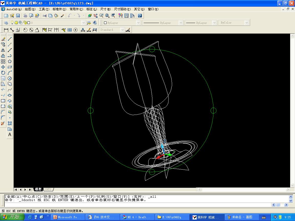

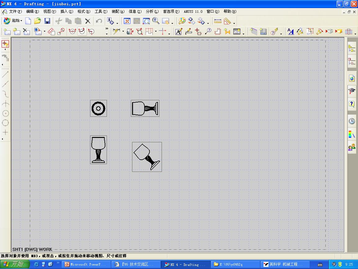

) k0 }$ q5 K5 s% g2 x8 p* I我想将上图生成的投影视图导入AUTOCAD2004里面标尺寸,可是导出后在AUTOCAD里面打开却变成了下面的样子.
$ K$ E4 r9 |0 i' u) `2 t4 F; ~哪位高手指点一下,这是怎么回事?

UG工程图不是可以标注尺寸吗,干吗还要导出来标注呢,何况导出之后总存在这样那样的问题。你导出来的是三维的,建议你文件--导出--2D转换--DWG
 楼主| 发表于 2007-6-26 14:05:54 | 显示全部楼层 来自: 中国江苏苏州
我就是用2D转换-DWG导的啊1 c3 b1 \/ t4 q& `' }; `
以前用的是AUTOCAD2000,可以读得到
" T8 f4 x0 Q, j: G5 S* G现在用2004读就变成图上那样了

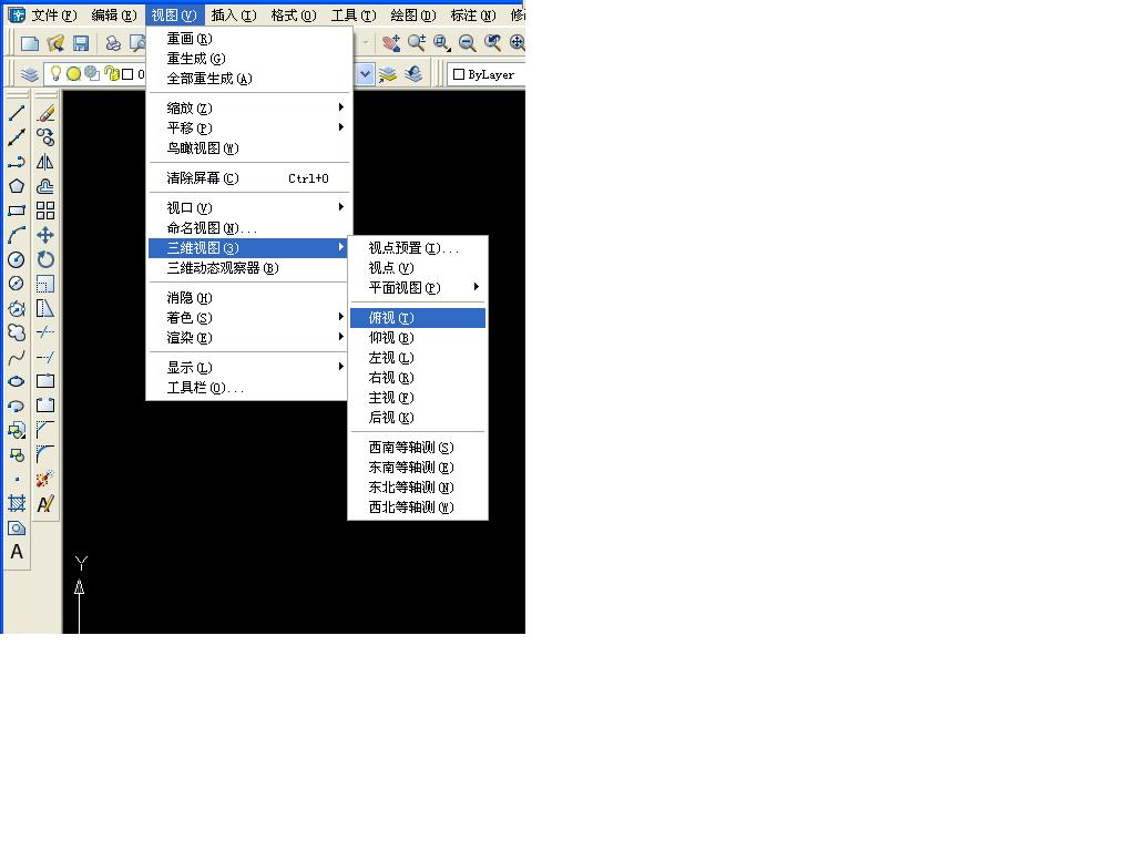

不知道在AUTOCAD里面选择视图的三维视图,可以不?
