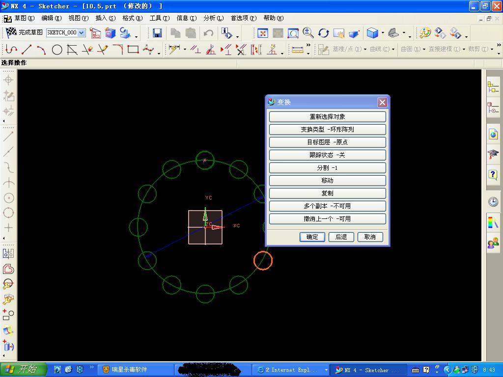

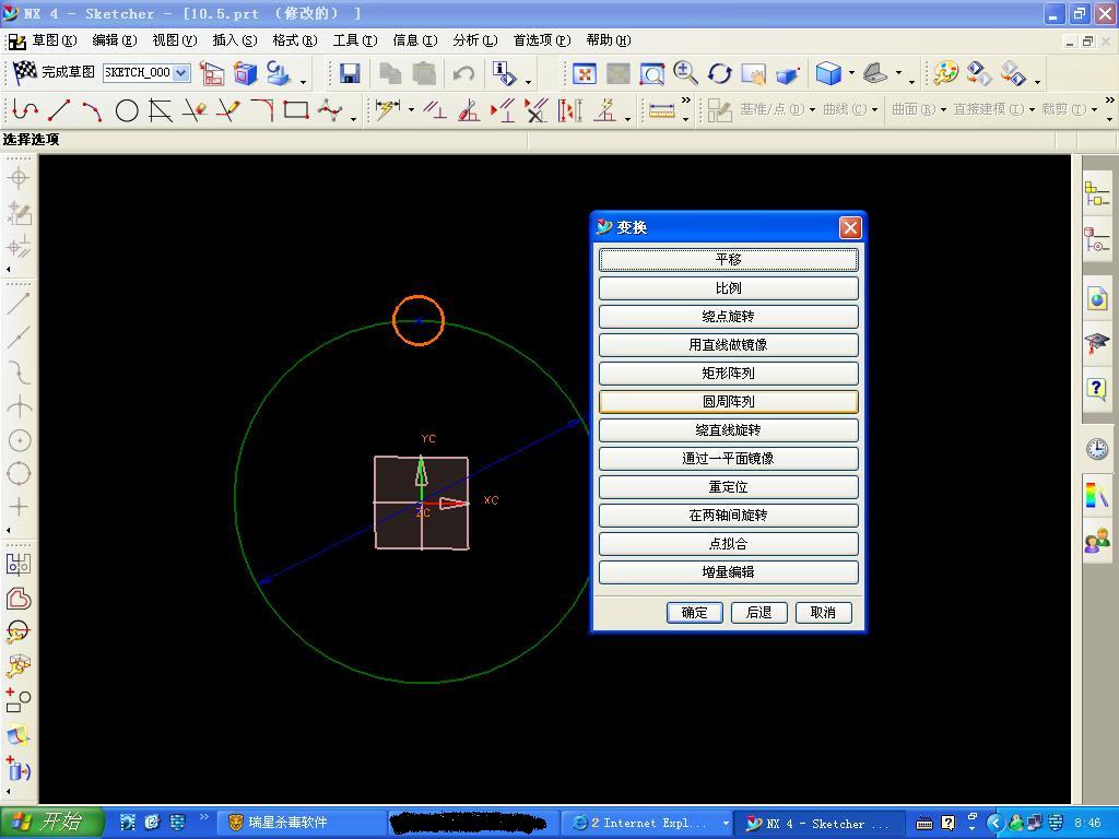

在草图环境下,选中对象,右击,transform>circular array,以下自己摸索.

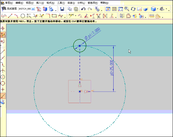

草图中阵列方法不难的,借用实体变换命令就行了,可以标注尺寸

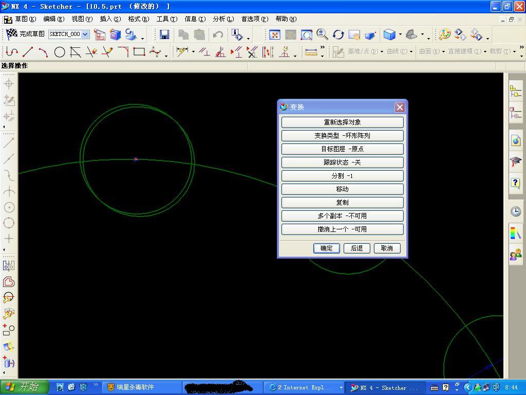

因为我在用圆形阵列时常常出现这样的问题。即便是我把Y轴的尺寸复制到半径也是这样。所以我还喜欢用绕点旋转6 H" S: ^" {2 s$ G5 T
