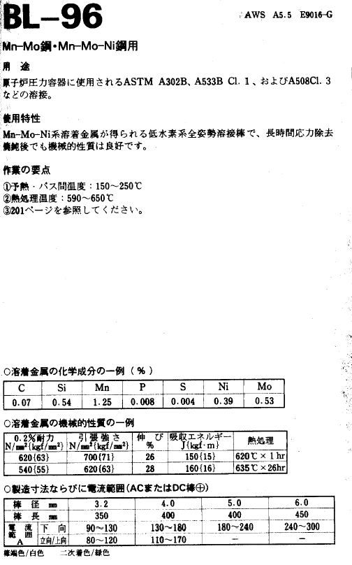

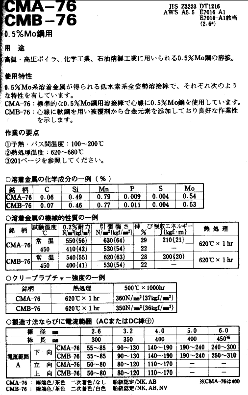

20MnMonNi55与15CrMo之间的焊条使用CMB76焊条!20MnMoNi55之间用焊条BL96?
  }2 O  f( }6 C- [, T我没有见过这种焊条,网上也查不到,你们帮帮我!!!需要什么样的焊接工艺?

CMB76焊条可能是日本神钢的焊条,BL96就不大清楚了,没接触过。我下午回去查查,有消息再回。
$ G8 ^3 O2 R0 j- ]( `5 q2 G! ]焊接工艺主要还是根据母材的特性来决定,与之匹配焊材的研制也要根据母材的特性。
3 C$ ~8 X4 p+ }# T- y, h+ N, }/ P6 g, x3 {
CMB76焊条的焊接,150度的预热温度不能少,层间温度在150~250度之间。最好是一次性焊接完成。
* @) S# a$ w7 }1 U6 k6 @焊接完成后,250~300度消氢处理,缓冷。时间要根据你的工件厚度来计算。

CMB-76BL-96焊条,都是"日本神钢"焊条,低合金耐热钢焊材。
* m1 z" ^) y3 y, o0 L# \, w$ l/ A( |
: p- z& J+ r5 ]2 R/ A- B: b" u: R9 h7 gCMB-76焊条符合日本JIS标准的Z3223 DT116,符合ASME PART C SFA5.5 E7016-A1,F-NO.4,A-NO.2
  N- w  O; z  p  H 5 a& O/ A* _1 b& g8 n2 p* m
BL-96焊条符合ASME PART C SFA5.5 E9016-G,F-NO.4
& ~( K3 E2 T" ?9 _ 0 z, V9 I! B! `+ I7 F8 \
这两种焊条的详细介绍及具体的焊接工艺介绍见下截图。
 楼主| 发表于 2007-6-26 22:51:09 | 显示全部楼层 来自: 中国陕西榆林
请问楼上的朋友,你是从哪里找到的!真是太谢谢了,可惜不懂日文,大体上还能看懂些!!!
