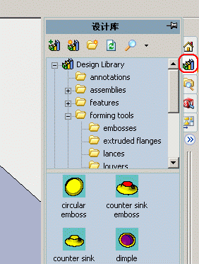

刚刚开始用sw2007,不知特征剪切板(Feature Palette)如何搞出来?

发表于 2007-6-27 12:06:16 | 显示全部楼层 来自: 中国上海
从SW2005开始,Feature Palette窗口已经取消,其内容已整合入设计库中1 z- A# Q) O5 g9 K. S
可以在SW窗口右侧“任务窗格”的“设计库”标签里找到需要的内容
