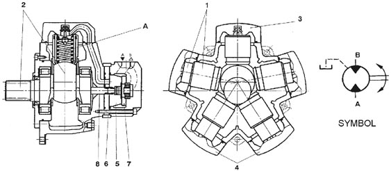

我公司的马达MRP1000N1A(意大利CALZONI),径向马达;使用过程中,输出的扭矩突然降低,与之相配套的用的REXROTH泵A10VSO45DFG压力控制系统,有那位高手分析MRP系列马达的性能,那里有相关的资料?

Calzoni径向柱塞液压马达  6 d" ?: ]  b2 L7 e5 e) _
马达原理 . V+ C8 ~/ ]1 G; \7 \+ X; C; A  \
Calzoni马达的杰出性能归功于其独特、具有专利技术的设计。其原理是通过具有一定压力的容腔液压油(A)将力从柱塞传递到旋转轴 (2)上,而不是向传统马达那样通过杆、活塞、垫片及顶针连接的。压力油是在伸缩油缸(1)中,通过活塞与缸盖间的球面副、缸盖(4)与旋转轴之间的球面副(3)进行密封。通过选用优质材料与优化设计减少摩擦及泄漏。设计的另一个优点是取消了连接的部件,油缸仅能线性伸缩,因此作用力没有横向分量。这意味着运动部件没有椭圆磨损,油缸的连接处也没有侧向力。一系列的新颖设计对于马达重量的减少与外形尺寸的优化具有重要的意义,特别是相对于相同排量的传统液压马达来说,优势明显。系统时序是通过旋转阀(5)来实现的,阀通过连接在旋转轴上的旋转阀驱动轴(8)驱动。旋转阀在旋转阀芯(6)与固定在马达壳体上的反应环(7)之间旋转。系统时序也是专利设计,可以达到压力平衡及温度的自补偿。此阀的优点是具有革命性的油缸排列,实现极高的机械与容积效率。扭矩输出即使在低速下也是相当平稳,即使在负载下马达也表现出高性能的启动特性。+ `& J, ?% y) Z) d' x* m( l* a. f- S
http://www.parker.com/ead/cm2.asp?cmid=8589/ r+ X7 `) m& R* |( w% C: s% Y9 y, H
0 t% \, t3 D6 G
楼主的型号没有找到,不知是否输入有误,是变排量的吗?
1 `( `7 [  a3 F7 U如是变排量马达,型号应该是MRD1100才对,如果扭矩突然大幅度降低,请检查变量控制部分控制,控制压力油工作时马达排量变小,会出现扭矩突然降低转速变快的情况,实际应用中曾经遇到过此情况。
