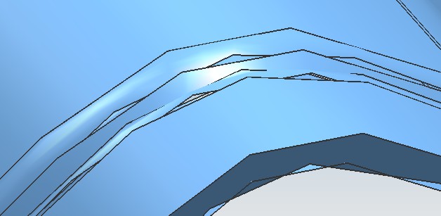

发表于 2016-6-11 09:17:51 | 显示全部楼层 来自: 中国浙江舟山
过去一直没有在意,最近用NX10发现有些体边缘会成这样子,如果是拉伸的要好一些,如果是旋转生成那就非常严重,用各种演染都试过对于多棱没有变化,远景可以,越放大越严重
