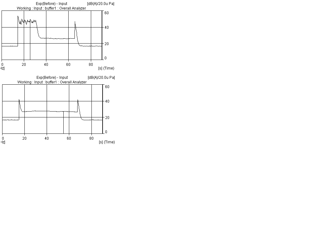

1. 为什么电磁阀在通电瞬时和断电瞬时的噪声比正常运行时的噪声大?
" H6 t; y5 J3 l( W$ O! u2. 为什么有的电磁阀通电后,要在较高的通电瞬时噪声水平持续一段时间才能回归到正常水平? 这样是不是说明电磁阀的性能存在问题?
' m9 N4 }0 J* X4 @4 o. _0 X1 x; h2 U$ k3. 附件为噪声图。

这可能是通电、断电瞬间的电磁阀内部零件的撞击声。电磁阀,不论是直流还是交流,一般都有动铁芯和静铁芯。线圈通电时,在电磁力的作用下,动铁芯克服压差力、弹簧力,与静铁芯相吸合,此时会生产较大的吸合声。同样,当电磁阀断电,线圈电磁力消失,动铁芯在回复弹簧的弹力作用下,脱离静铁芯,此时动铁芯的密封部位与电磁阀阀口生产撞击声。
2 l$ F1 |! d2 I# j/ W6 ^因此,电磁阀在通断电的瞬间,会生产较大的噪音。
8 x2 H; f% ^6 D4 s5 u! N; x# f如果使用环境对噪音的要求较高,建议采用直流电磁阀,可以在动铁芯与静铁芯之间安装缓冲垫,密封材料采用塑料,这样可以吸收一部分撞击能量,可以有效地降低噪音。
