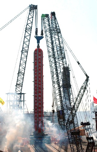

1350履带吊.jpg 4月8日,大连石化分公司重达1528吨的360万吨加氢裂化装置吊装成功。 中国石油大连石化分公司年2000万吨大型炼油基地建设连创国内起吊重量新纪录,中国石油天然气第一建设公司当日在此间一次性将第二台亚洲最大的360万吨加氢裂化装置反应器吊装就位,再创1528吨的起吊重量新纪录。 新华社记者 蔡拥军 摄

    新华社大连4月8日电(记者 蔡拥军)中国石油大连石化分公司年2000万吨大型炼油基地建设连创国内起吊重量新纪录,中国石油天然气第一建设公司8日在此间一次性将第二台亚洲最大的360万吨加氢裂化装置反应器吊装就位,再创1528吨的起吊重量新纪录。
9 F% `# w. G7 [8 h* s3 g/ c& z/ {! Z# |
    根据中国石油天然气股份有限公司的总体战略规划,大连石化分公司在“十五”期间建成2000万吨/年原油加工量的大型炼油基地,主要加工从中俄输油管线进口的俄罗斯高硫重质原油。360万吨加氢裂化装置是这一战略规划的一个重要组成部分,其直径达4.9米、高48.5米。0 A# c5 F1 V/ D. v
- N/ A- l0 H- Q7 W* P2 M2 K8 a( Q* o" p    承建大连石化分公司300万吨/年渣油加氢脱硫装置和360万吨/年加氢裂化装置的中油一建此前购置了世界目前最大级别的1350吨履带吊车,去年6月28日将大连石化300万吨/年渣油加氢裂化装置首台反应器安全平稳吊装就位,创下了1206吨的国内起吊重量纪录。
" q; |5 ]& I& p; F! o5 U7 ?  z5 n- n' r
    今年3月26日,这台1350吨履带吊车与另一台750吨履带吊车一起,将360万吨加氢裂化装置一次吊装到位,创下了1520吨的起吊重量新纪录。短短十几天之后,第二台增加了部件的360万吨加氢裂化装置又在4月8日一次吊装成功,再创1528吨的新纪录。7 r1 C2 B; E  d  X% P. K) _* O, v
3 W0 w) [: p; V, y- i    据1350吨履带吊车的主机操作手王林辉介绍,这台庞然大物的最大提升高度可达178米,相当于50多层楼房的高度,最大作业半径达146米,是我国目前吊装吨位最大、价值最高、性能最先进的起重设备。5 j1 y" g8 Y* x" [' B/ k- L  C+ @
# V, j% K& K3 `2 G# X& m    据介绍,按照国际常规,吊装如此之重的大型设备,必须要有两台千吨级吊车才可以完成,但是国内市场很难找到与1350吨吊车相同的吊车。为此,中油一建的技术人员经过多次研究论证,确定了“双机力矩平衡法”,利用自主设计和制造的2000吨级力矩分配器、转向机构、吊盖、可承受载荷700吨的溜尾尾排作为平衡力量的保障,最终使用1350吨吊车与750吨吊车配合完成了吊装。
发表于 2007-7-1 23:19:55 | 显示全部楼层 来自: 中国江苏泰州
是3台吊车同时起吊的吗?除1350和750外,还要有台溜尾的吧?
