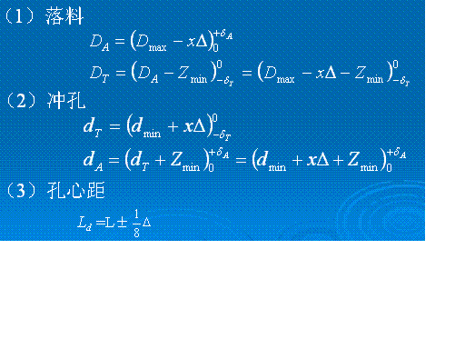

发表于 2007-6-26 23:22:41 | 显示全部楼层 来自: 中国浙江宁波
这是公式,手册上也有

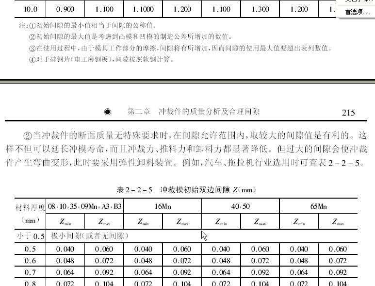

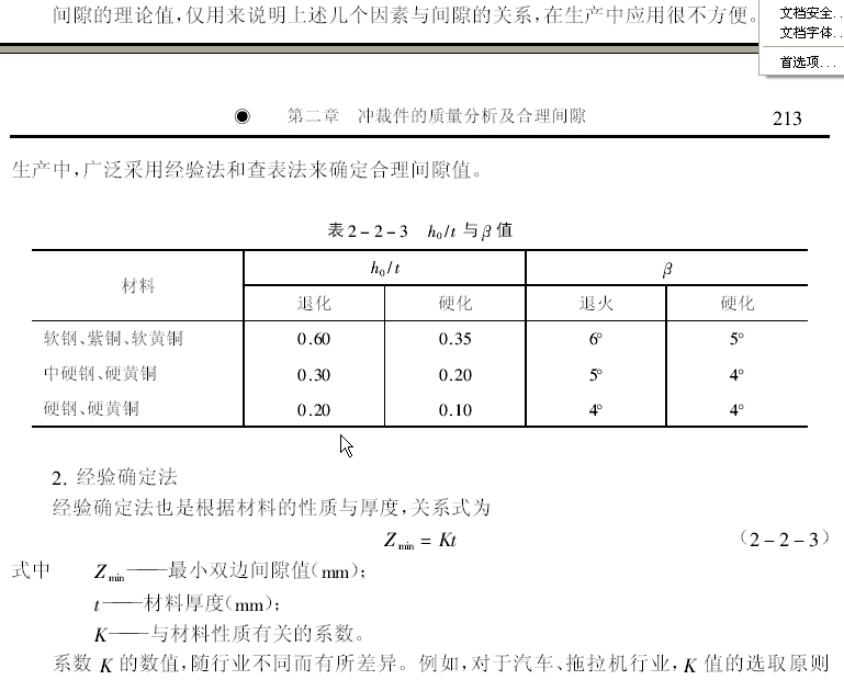

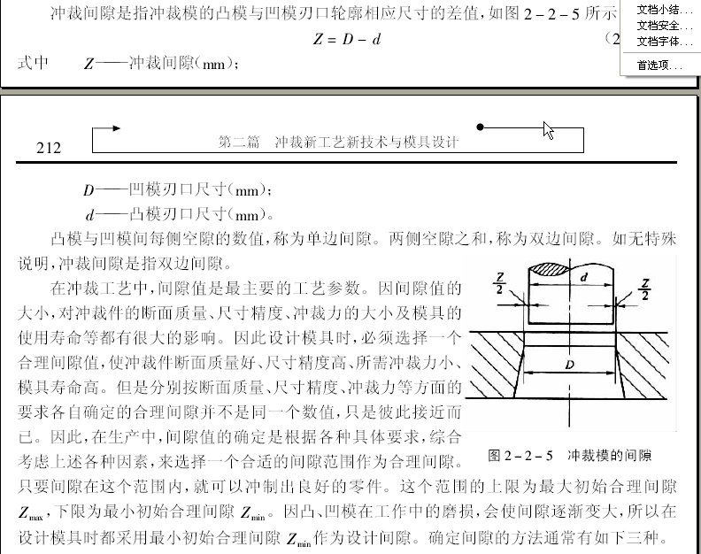

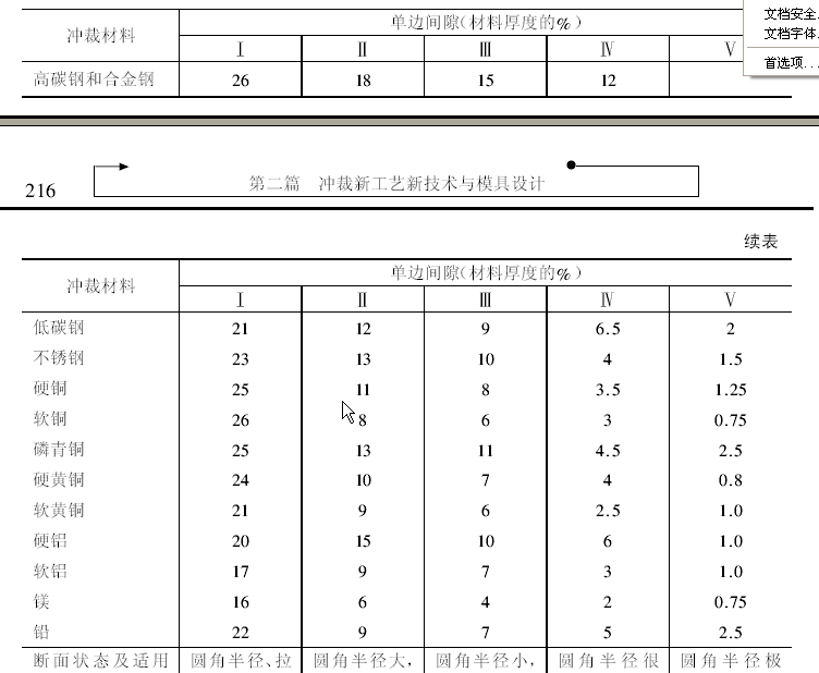

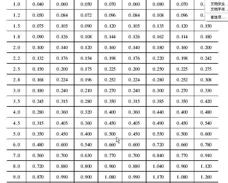

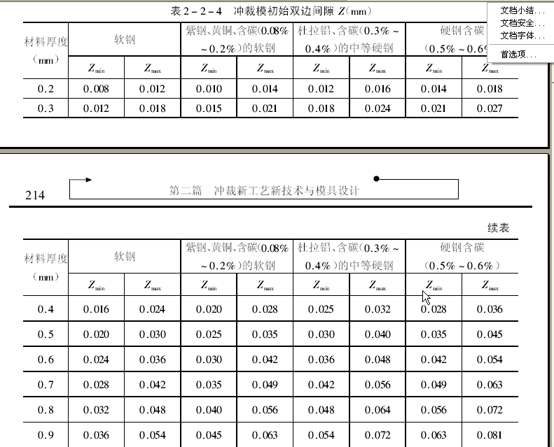

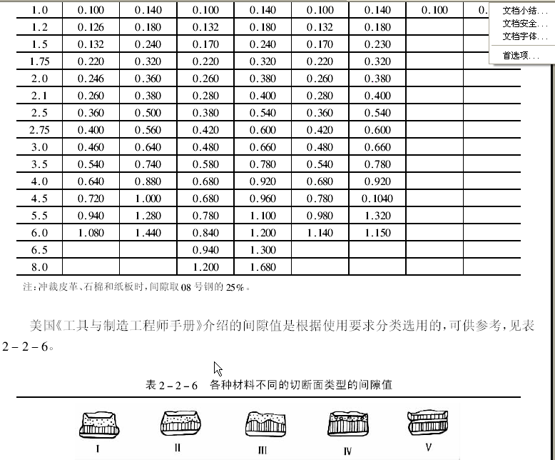

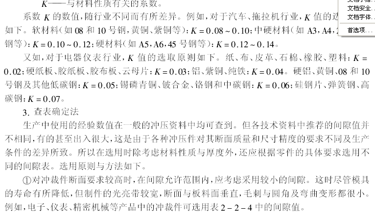

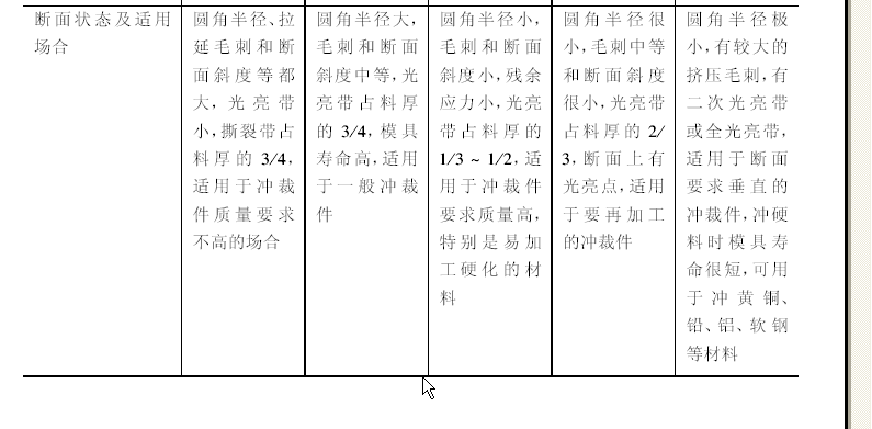

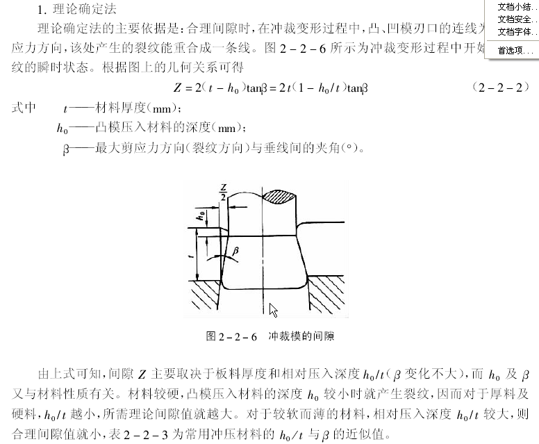

发表于 2007-6-27 14:53:03 | 显示全部楼层 来自: 中国浙江宁波
不知道下面的图片资料对你有没有帮助?
