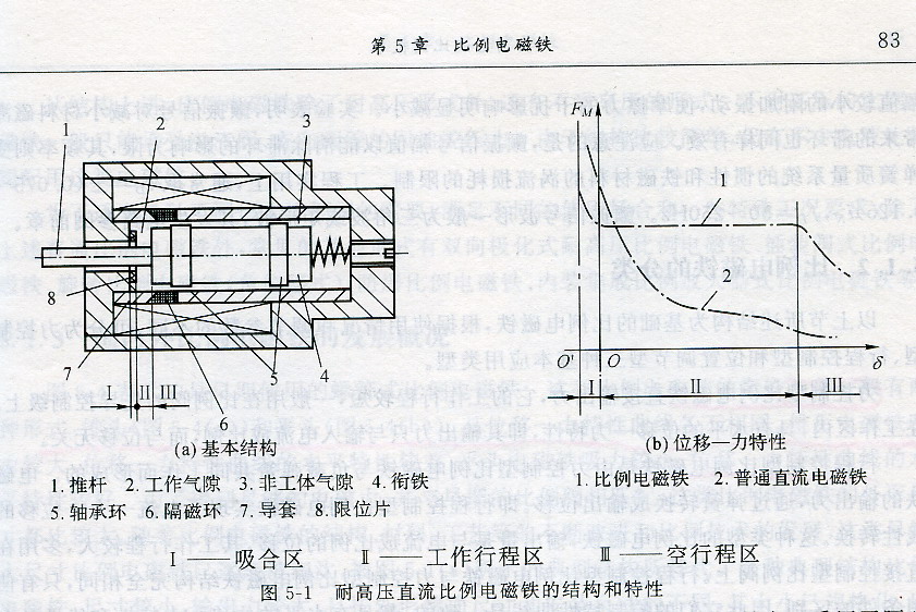

对这个问题始终不太清楚!请大家讨论下:电磁比例阀怎样比较是压力比例还是流量比例?还是二者共同比较?

& U& P% u, n+ P7 x) r# a7 `; N4 O+ C' v电磁比例阀和比例电磁铁有很大关系

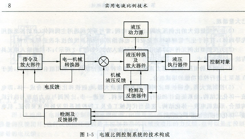

先说说:电液比例阀是介于普通液压阀(开关阀)和电液伺服阀之间的一种液压阀。它可以接受电信号的指令,连续地控制液压系统的压力、流量等参数,使之与输入电信号成比例地变化。与普通阀相比,它能大大提高液压系统的控制水平。
: M- u: J: |. B; S8 L- h5 j" P电液比例阀是阀内比例电磁铁根据输入的电压信号产生相应动作,使工作阀阀芯产生位移,阀口尺寸发生改变并以此完成与输入电压成比例的压力、流量输出的元件。阀芯位移也可以以机械、液压或电的形式进行反馈。再发个图:
2 J$ A7 f1 f/ M- A5 O1 _6 g

电液比例阀是介于普通液压阀(开关阀)和电液伺服阀之间的一种液压阀,比例电磁阀的驱动动力就是用比例电磁铁来取代传统的普通电磁铁。比例电磁铁和普通电磁铁相比就是其铁心的输出力能够隨着电流的线性变化,而线性的变化。当电流恒定的时候,其输出力在一定的行程范围内基本恒定。而普通的电磁铁就是只有两个位置,不能在行程的中间某处停留。在比例电磁阀上,就能够通过电流的线性变化,而控制阀的开口的连续变化。比例电磁铁用在换向阀,流量控制阀时就能改变阀芯的开口来控制流量的变化;当用在压力控制阀 ,如溢流阀,减压阀等时就是压力控制阀。和传统的阀一样。只是能够通过改变电流的大小而连续的控制阀的参数(压力,流量)
