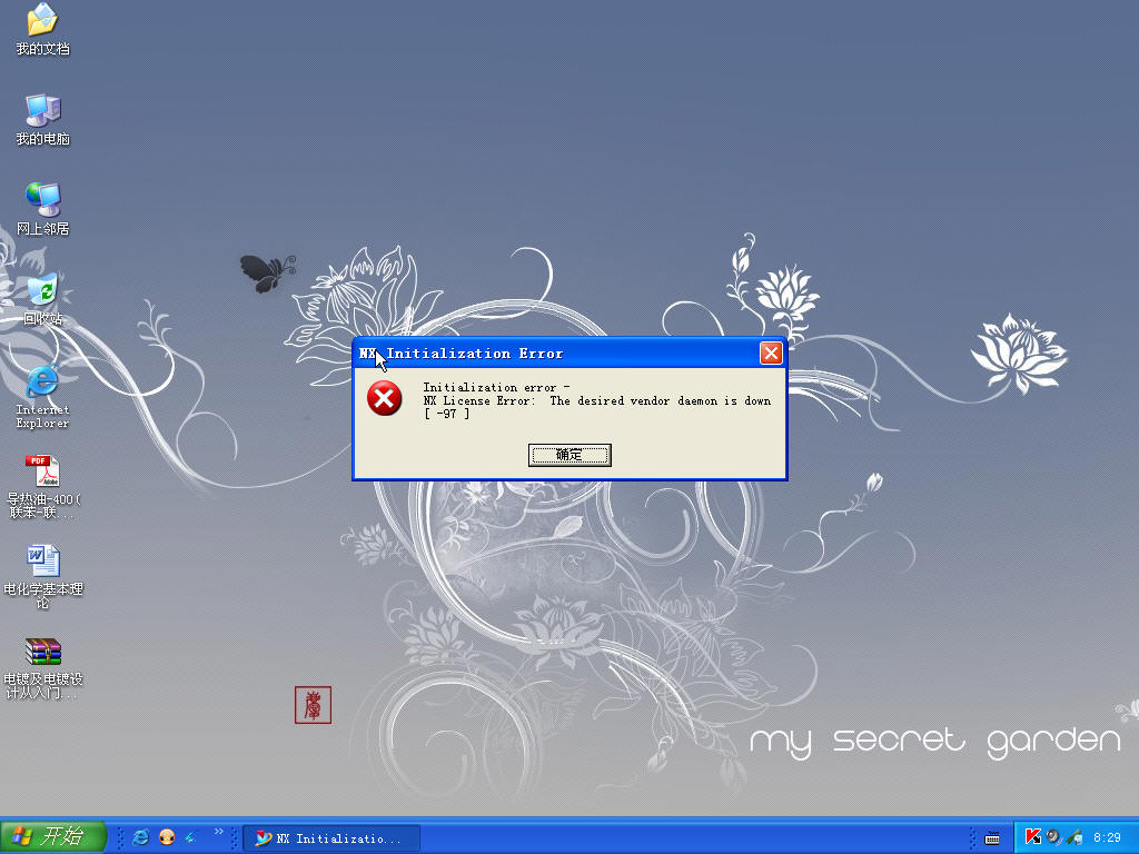

请高手帮忙看一下 为什么UG起动不了
发表于 2007-6-27 08:50:19 | 显示全部楼层 来自: 中国安徽合肥
第一种情况,是不是新装的系统,系统的IE是不是7.0的,如果是的,请将IE卸载,或者搜索论坛的相应帖子解决;第二种情况,是不是服务器没有启动?启动一下就可以了,第三种情况,是不是系统的用了中文的名字,比如计算机名是不是中文的。以上仅供参考,希望可以解决你的问题

5 r$ F1 s$ Y/ z0 h以上你所说的几项都不是 只是今天系统升级了一下UG就打不开了 另外我用的是ASUS A3V的本本

看到有VENDOR的字,应该是你的主机名字方面出现了问题,看下LIC里的与你的主机名是否一致.

  `6 j. R* s+ @' l% w% D多谢提醒 刚看了一下 主机名给改动了 可能是我用了一个网络加速优化软件造成的 ( ?; x$ N  Z/ B. L9 h" L9 B
再次感谢

LIC文件有问题,你重新弄个,
