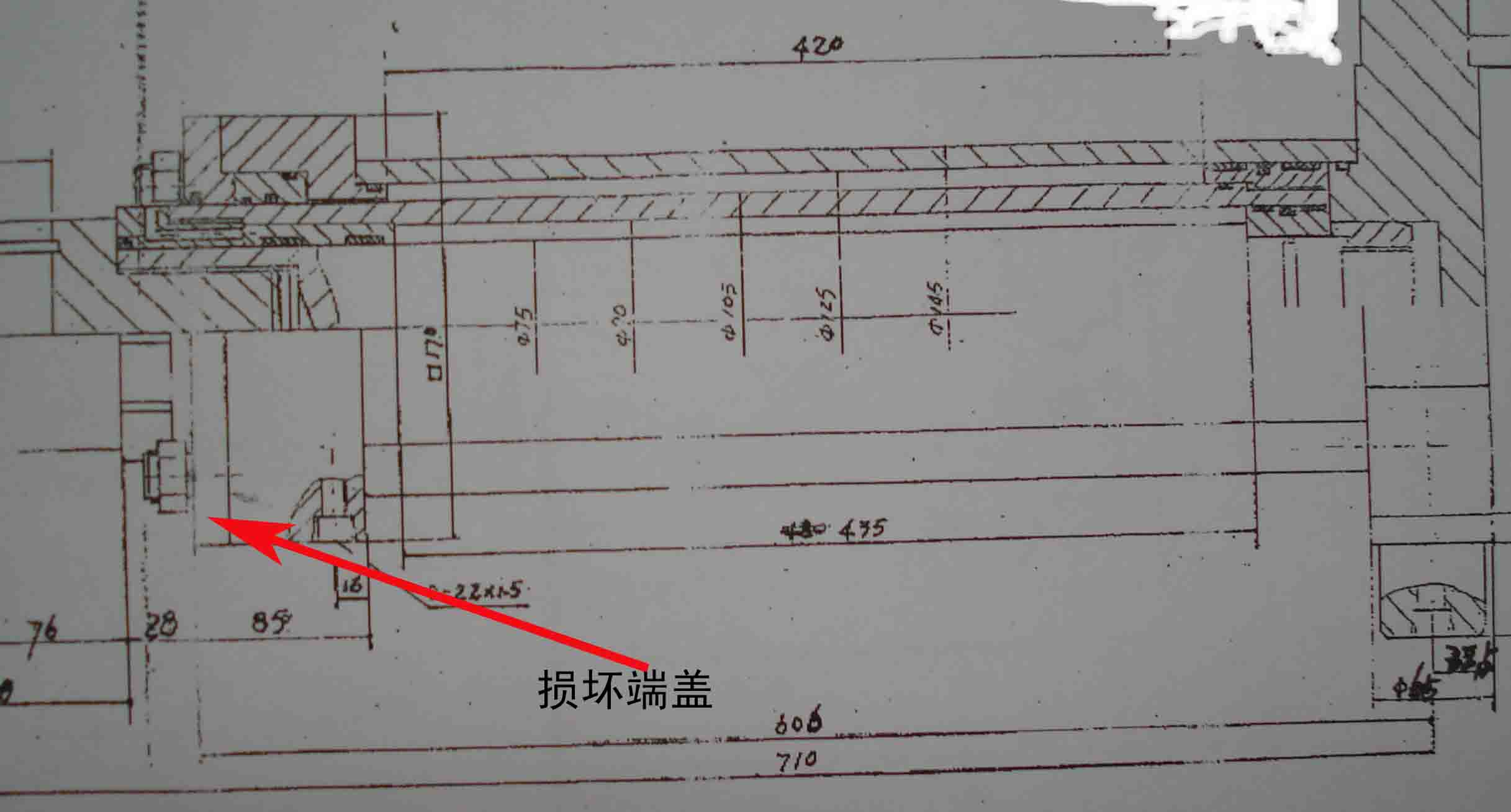

我的一个双级油缸在使用过程中出现上部防尘端盖严重变形请问是什么原因?谢谢

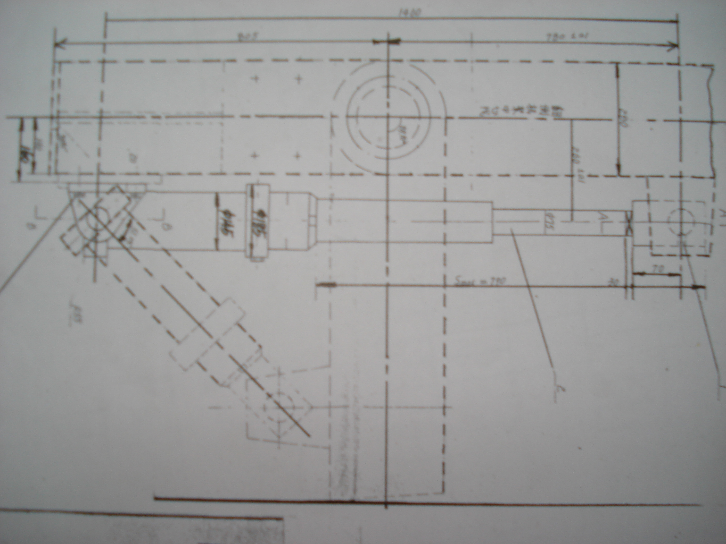

 楼主| 发表于 2007-6-27 17:27:33 | 显示全部楼层 来自: 中国山东泰安
油缸是双级液压缸,工作示意图见图一,缸的结构图见图二!油缸在上升的过程中油缸上部的端盖变形
图一
图一
图二
图二

 楼主| 发表于 2007-6-29 19:38:18 | 显示全部楼层 来自: 中国山东泰安
谢谢大家的帮助,现在问题基本得到了解决,由于Y形密封圈不合适造成,幸亏没有造成太大的损失再次谢谢大家的帮助!
