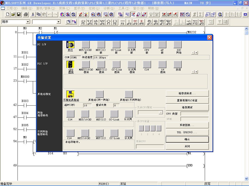

三菱PLC与其编程软件通讯COM口参数应如何设置,编程电缆是通过USB口转COM口,设置波特率9600,数据位8位,奇偶校验:无,停止位1,流控制:无;无法与PLC建立联接,提示通讯错误;笔记本电脑上扩展出COM4口,并且软件中也设置为使用COM4口通讯,请问如何解决!

曾经成功过几次,但后来不行了,请问要用那个版本的编程软件,驱动装好了,插入编程电缆时设备管理中能找到扩展的COM4口;

USB转COM存在芯片差异..有的芯片不兼容...最好买支持USB2.0的...不然很多都不兼容.尤其是在日系的PLC上

建议直接用COM口建立通讯。

现在USB接口的编程电缆差不多都这样吧。
$ K# h' l) d; E$ m% `/ S我上次到朋友那里也是出现同样的问题。
6 x2 _% j& o3 i  n# ^' F用另外个FX系列的软件就可以的。
