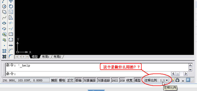

注释比例是什么意思?如图:

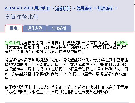

发表于 2007-6-27 11:52:52 | 显示全部楼层 来自: 中国广东惠州
设置注释比例
+ o, S5 l: U. @7 I" S  I1 R注释比例是一项与模型空间、布局视口和模型视图一同保存的设置。 & }' J5 ^8 @% X' v/ s& x2 {- a
创建注释性对象后,它们将根据当前注释比例设置进行缩放并自动以正确的大小显示。
9 ]2 i0 u3 ?; o$ g& @8 C  k- `将注释性对象添加到模型中之前,请将注释比例设置为与您希望从中显示这些对象的视口的比例相同。注释比例将自动以正确的大小显示模型中的对象。* f, F, Y+ c5 t$ m6 _; j1 u* `

看帮助
