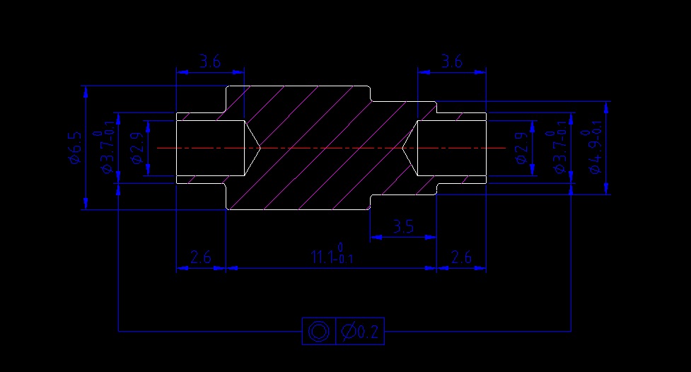

准备开发这样一种铆钉,见附图。
7 K5 ]0 _( ~( V% m6 A7 C材料:H620 M: Y3 l3 w/ F1 [: B6 s' K5 Z
( \! |2 s2 [( T
想知道,这样的形状能否做出来,价格及模具费多少

发表于 2007-7-3 14:47:37 | 显示全部楼层 来自: 中国福建泉州
这种铆钉如果数量不是很大,就没有必要开发模具。直接在仪表车床上采用机加工就可以了。加工费为0.30元/件。
jianghuamh + 3 技术讨论
发表于 2007-7-3 14:53:16 | 显示全部楼层 来自: 中国上海
这种形状的东西不用开模具吧,用φ6.5的黄铜棒在车床加工就行了。楼上的连价格都给你开好了。

【我们有类似的东西,不过不叫铆钉,叫支柱,是不是上下各铆一块板子啊?】, N7 }, T: u$ s. @# ?& {9 f& @$ Y

 楼主| 发表于 2007-7-3 19:03:17 | 显示全部楼层 来自: 中国浙江宁波
, q5 R: S' f* i# v1 ~8 ~  @0 V1 M3 K  z
good
/ T% i+ @& t- n( Y
7 ]- Z/ E# n$ }( R" v: P确实是这样,但车加工翻边效果存在问题,
' ~* N* V; f" E2 w. }1 u+ w( {! Y. q8 e. h( B+ X  d, c
量暂时不确定,做样品可以用车加工,但批量的话肯定不行.....
发表于 2007-7-15 01:58:27 | 显示全部楼层 来自: 中国北京
材料是黄铜,单边很薄,好在要求不高。机加工比较合算。铸造最好不要想,铸出来也要机加工的。
发表于 2008-7-29 12:16:17 | 显示全部楼层 来自: 中国上海
及加工这么便宜阿?
/ P- D) J2 t% W3 ]& e3 y那还镦什么啊,直接车就算了
