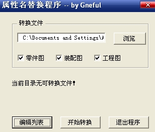

可以批量改属性的程序  `4 q3 l$ s0 z( s1 T- @" T
写的比较仓促,难免有漏洞,用前请先备份原文件
5 M6 X/ M8 A% a, |) K& G$ O" U0 U* y( }% k% j
明天要出差,没时间写使用说明了4 n8 v; R0 O5 Z( w6 o4 e* i7 `6 R+ f
还好用法不复杂,基本上看到界面就会用
批量修改属性程序.rar

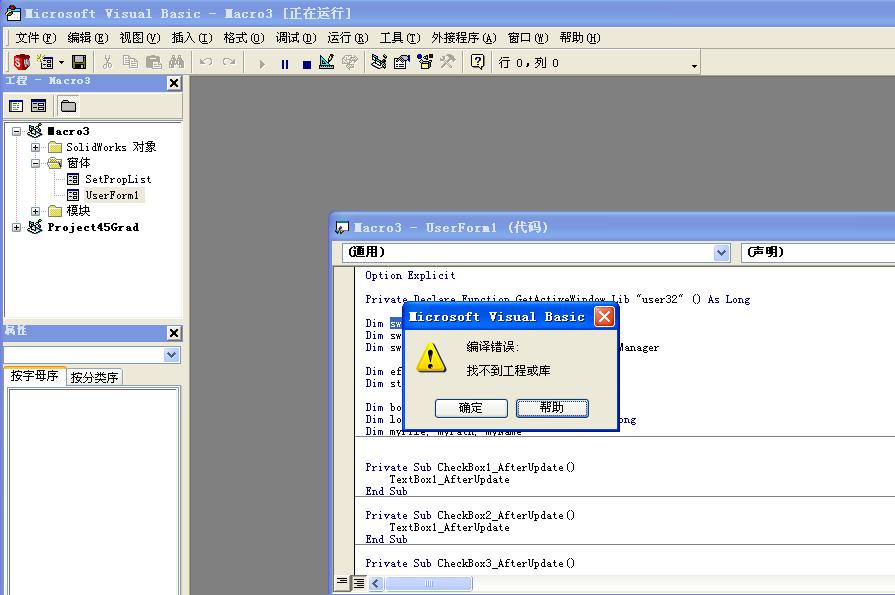

谢谢genfui,你是写了一个宏,下来试了一下,有点问题。如图
发表于 2007-7-2 13:25:47 | 显示全部楼层 来自: 中国上海
原帖由 sunnycgt 于 2007-7-2 13:04 发表 http://www.3dportal.cn/discuz/images/common/back.gif4 f1 Y! o  K% F9 K& o9 K) }0 e3 O( R
' ~  v+ ~" n& ~% Q
# d! c* c" [; V# Y" ^7 f, Y此版本只适用于SW2007,不知道你用的是什么版本的SW

 楼主| 发表于 2007-7-3 10:23:37 | 显示全部楼层 来自: 中国湖北武汉
我单位统一使用2006版。genful大虾可否制作2006版的,或者通用型?* X) _  e1 D, k, I

发表于 2007-7-4 22:07:01 | 显示全部楼层 来自: 中国上海
如果不出意外,SW2001plus以上版本都可以使用这个程序
