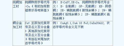

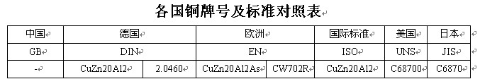

目前国内还没有相当于CuZn20AL2的材质。大致情况如下:
wjliao + 5 应助!欢迎常来本版块,谢谢你的支持!
