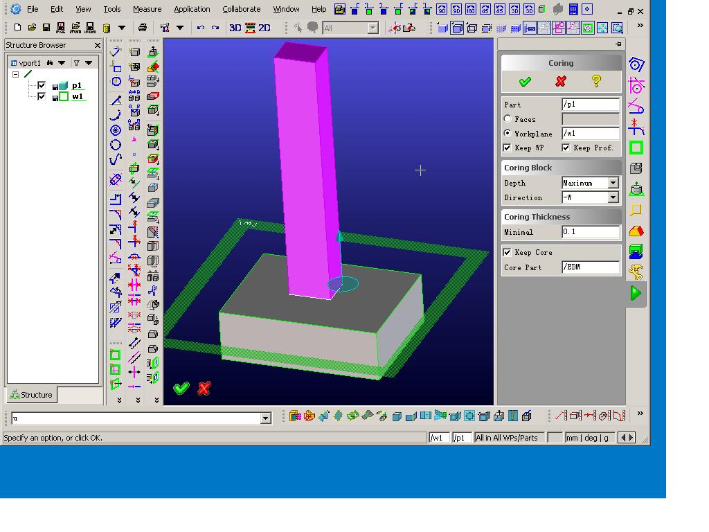

 楼主| 发表于 2007-6-29 08:38:38 | 显示全部楼层 来自: 中国江苏苏州
图1中在coring命令没有确定时,窗口中有EDM这个零件。

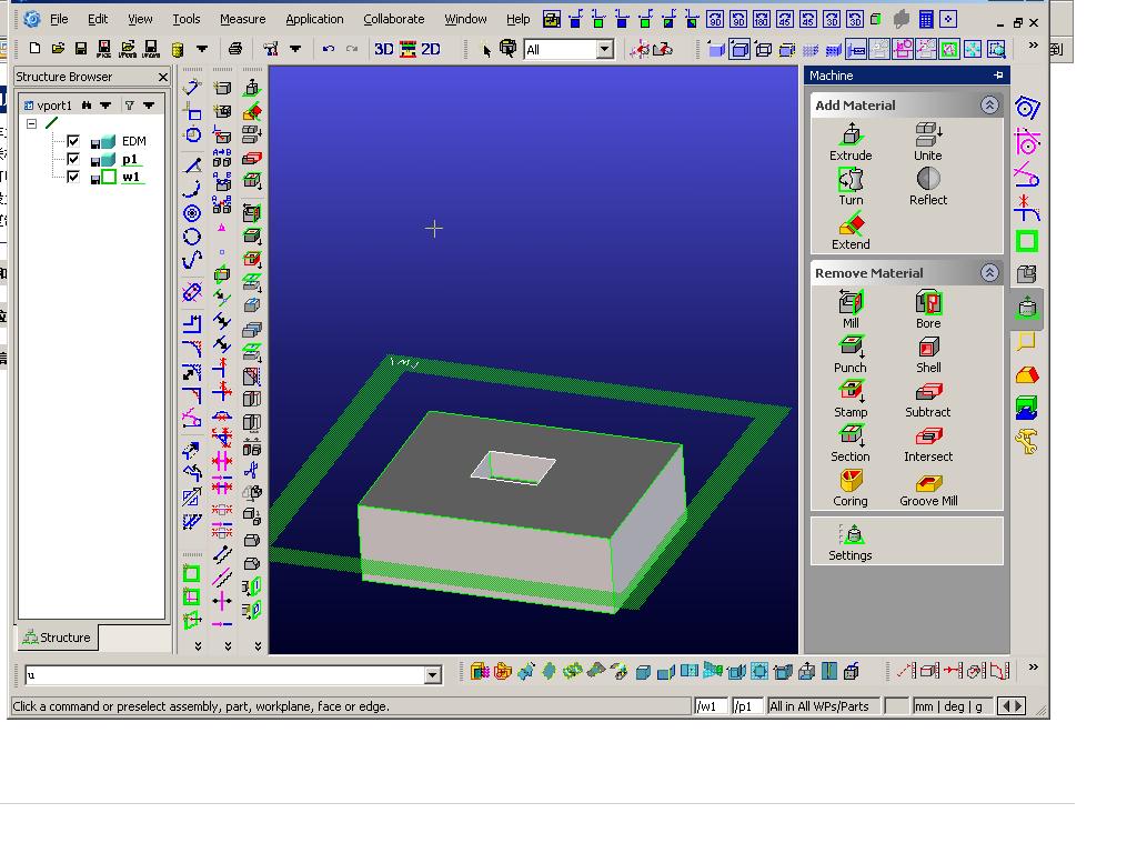

 楼主| 发表于 2007-6-29 08:43:31 | 显示全部楼层 来自: 中国江苏苏州
图2中在coring命令确定时,窗口中没有EDM这个零件,模型树中有EDM这个零件.不知为何?

发表于 2007-6-29 15:00:07 | 显示全部楼层 来自: 中国香港
果然让欧阳的工程师说中了,你的方向选错了,这个功能和抽壳刚好相反,应该选择想要去除材料的方向!- c0 k& j3 \8 i0 y, B$ e
不过我在2005中使用错误方向是生成不了的,所以研究了一天也没理解!你改变方向就可以了,你的edm现在就是一个空的空间,所以有模型名,但又看不到东西!
 楼主| 发表于 2007-6-29 15:59:25 | 显示全部楼层 来自: 中国江苏苏州
还是不明白?能否给我一份演示录像!    thank you
发表于 2007-6-29 16:46:06 | 显示全部楼层 来自: 中国香港
在你2楼的图片里有一个-w,
( u6 X, _1 n6 P6 D9 {4 t; A# @就是方向为-w方向,你把它改成+w再试一下!
