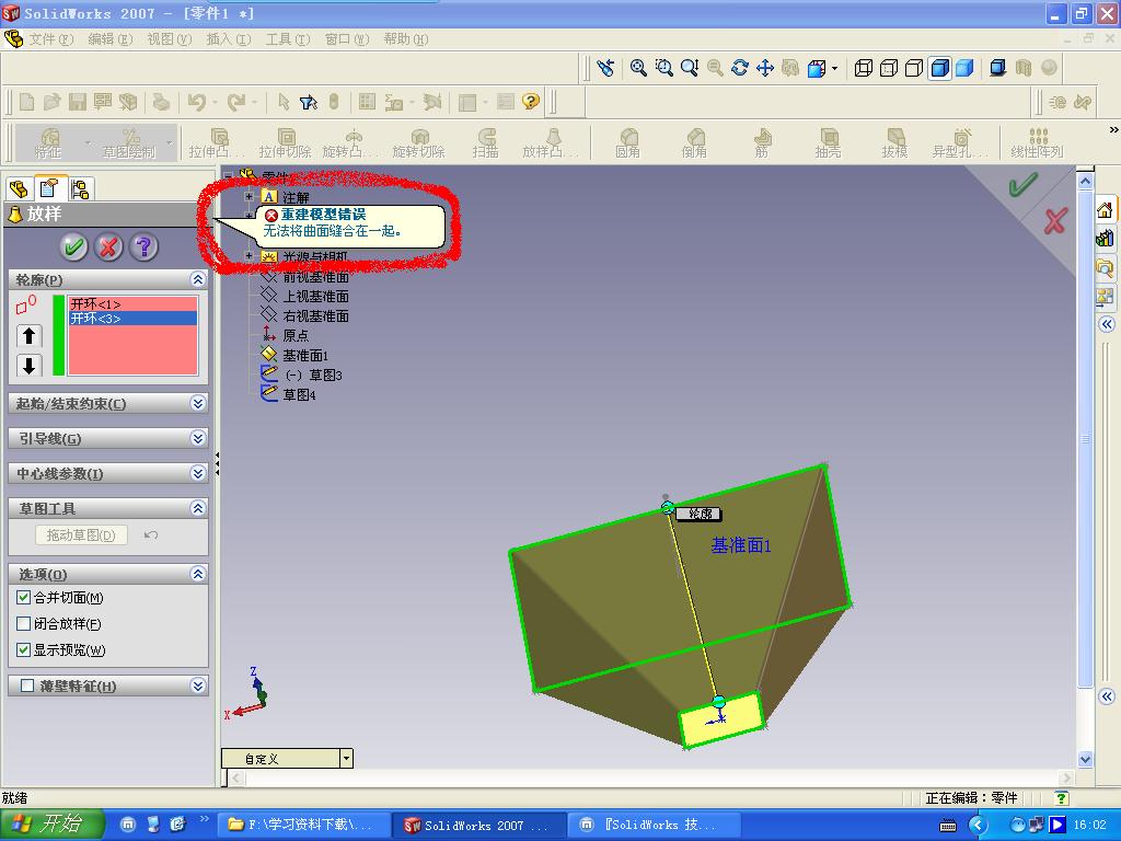

[已解决] 无法将曲面缝合在一起 ,请问这是什么原因啊,我是新手,还请各位师傅帮忙!!!

开环是不能做成实体的,曲面放样试试。
发表于 2007-6-27 20:17:14 | 显示全部楼层 来自: 中国浙江杭州
开环只能做曲面放样的,实体得封闭的草图.
