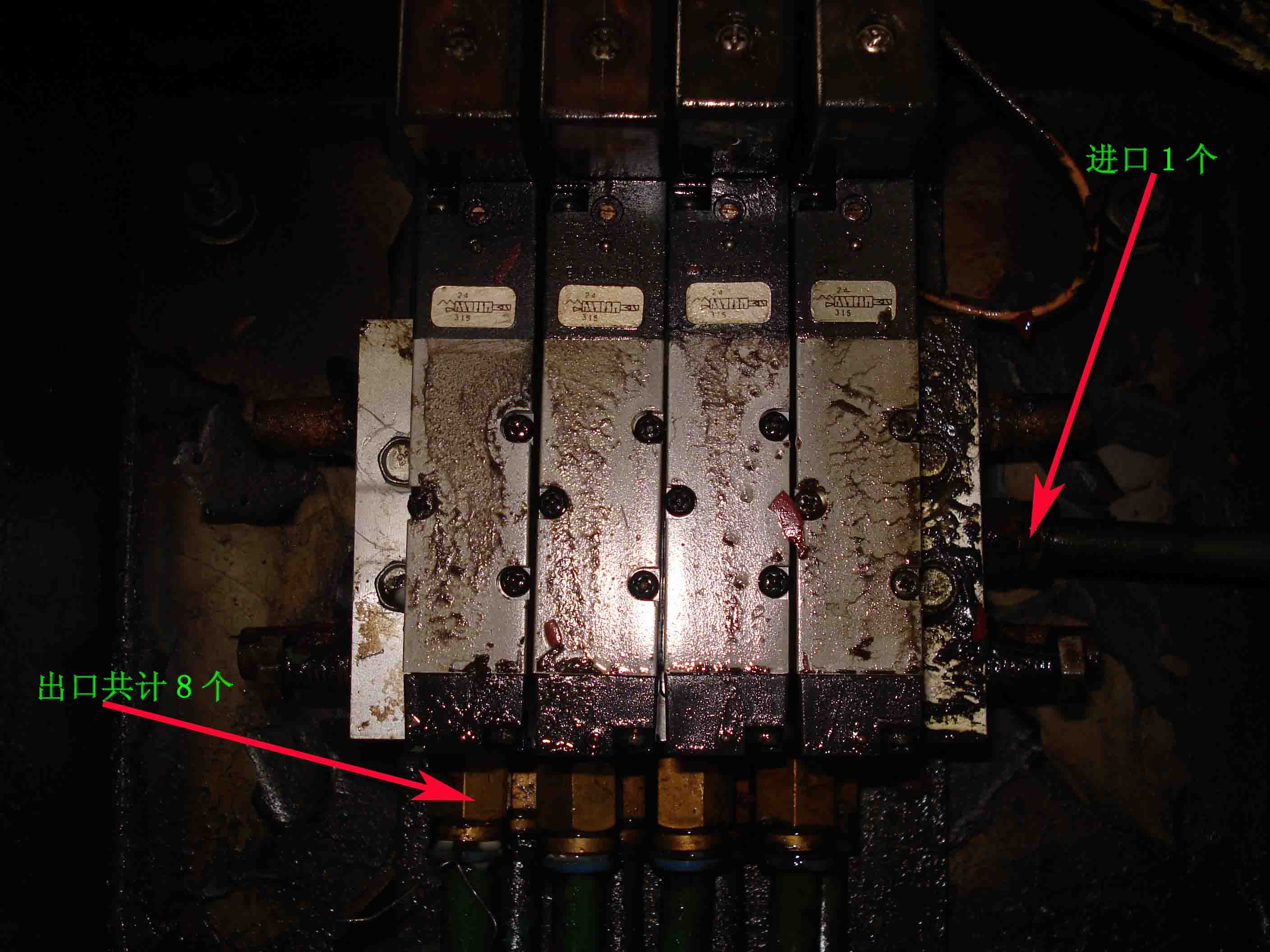

请问大家谁有图示阀块组的型号或相关资料?谢谢

发表于 2007-6-27 21:22:18 | 显示全部楼层 来自: 中国北京
应该是四联多路电磁换向阀,你可以查查这方面的资料!6 T+ V. E: \- l0 m- ^

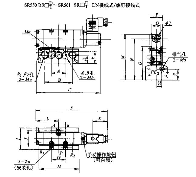

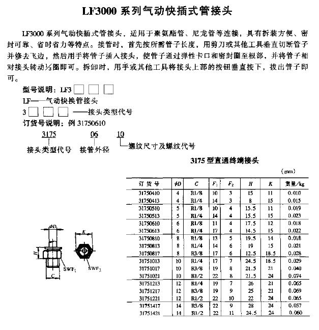

发表于 2007-6-27 22:45:39 | 显示全部楼层 来自: 中国四川成都
从阀上的标牌上看应该是二位五通电磁气阀。只是这种电磁阀与我们常用的不同,在上平面没有气管接口。图中所指的8个东西是气动快插式管接头,应是接至被控执行机构。因其生产厂家不同,接头的型号命名也有所不同。给你个图参考一下。
