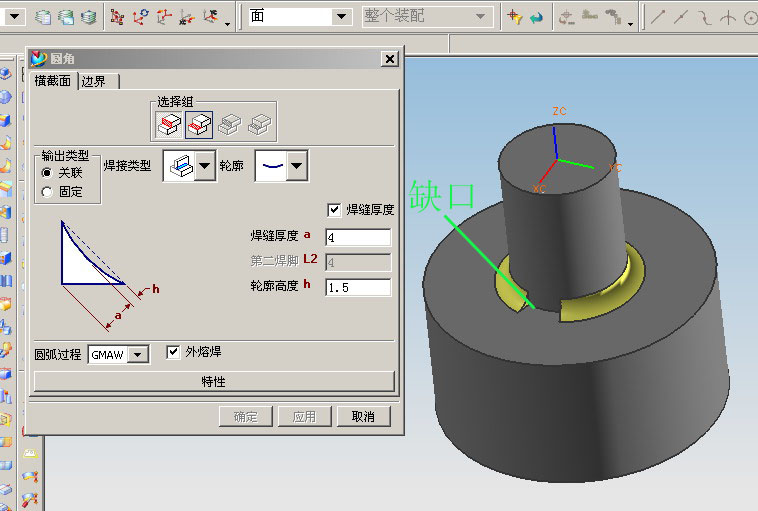

 楼主| 发表于 2007-7-1 11:24:36 | 显示全部楼层 来自: 中国山东烟台
其实再简单不过了,还是用开始那个命令,点旁边的“边界”,把里面的起始和结束值全部设为零就成。自学就是这样,一个困扰你好多天的问题到头来一看原来这么简单
