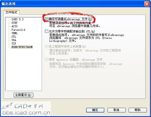

如何让没装solidwork的人能够看sw模型可以先用SW将文件另存为edrawing的专用格式*.eprt,然后再用edrawing打开存好的文件,将其另存为*.exe文件就可以了。7 B) n9 q+ L/ B
有请提示:如果希望存好的模型支持测量功能,则需要SW将文件另存为edrawing格式时调整选项,将确认可测量此edrawing文件勾选即可!
