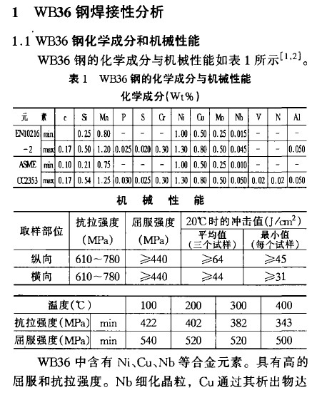

请高手告知关于WB36管道材料的压力温度额定值及高温许用应力值是怎样的

发表于 2008-4-5 17:12:01 | 显示全部楼层 来自: 中国浙江温州
WB36材料许用应力,希望对你有帮助
WB36材料                                                                                                        ' D- n8 o3 f1 `9 S- e" j3 d% h
温度℃        100        200        300        400        100        150        200        250        300        350        375        400        4502 l+ B" G( m+ u+ Q
抗拉强度Mpa        540        520        520        500
( [  S9 X" I. j# V  W, E屈服强度Mpa        422        402        382        343        402        390        388        376        365        354        353        333        294
7 ^- k5 l/ A% K6 J0 j' L抗拉强度Mpa/3.5(美国)        154         149         149         143
+ v' @: h+ d  E+ s/ p" @. w抗拉强度Mpa/2.7(中国)        200         193         193         185                                                                         7 c* U3 Z. T# T! z( i: h
屈服强度Mpa/1.5(美国)        281         268         255         229         268         260         259         251         243         236         235         222         196
" e0 R, z, k9 P9 t4 m0 p& y                                                                                                        - d5 u6 k5 ^! t. g) W5 `" ?
% a  v* R8 ~7 {$ y) H/ P
' i" k' N  ?5 q- ^' ?8 J; o懦变极限和持久强度平均值
5 B' c1 U& a( t温度℃        400        410        420        430        440        450        460        470        480        490        500
& _. u( N  y, f8 Kσ1x10-5        294        279        263        245        227        206        180        151        120        84        49                ; X+ a, T. q4 ^$ E1 I) |  p' Z$ y  a
σ1x105        373        349        325        300        273        245        210        175        139        104        68
% U* H  s1 h' g% o
" A1 f, f" C7 z0 w( a" h持久强度平均值/1.49(美国)        250         234         218         201         183         164         141         117         93         70         46
% {& h: T4 t) o' m$ s持久强度平均值/1.5(中国)        249         233         217         200         182         163         140         117         93         69         45
