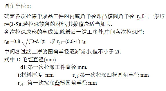

想必所说的是拉深凹模R角,这和你所加工的零件的料厚,零件所要求的R角,有很大的关系的,R角大易拉深,但后续的整形工序就多,增加了工步,R角太小不利于拉深,如果可能的话R角一般取1-2T.

圆形的拉伸模具凹模R可按0.8*{开方[(上一步直径减本步直径)*料厚]},或5--8t,
0 L/ q2 {5 l+ B2 u! @- w/ s- w最少2t,R太小不利于拉深,产品若凸缘R要求R很小可最后整形。

第一次拉伸,R可以大一点,以后每一次逐步缩小到产品尺寸要求.
