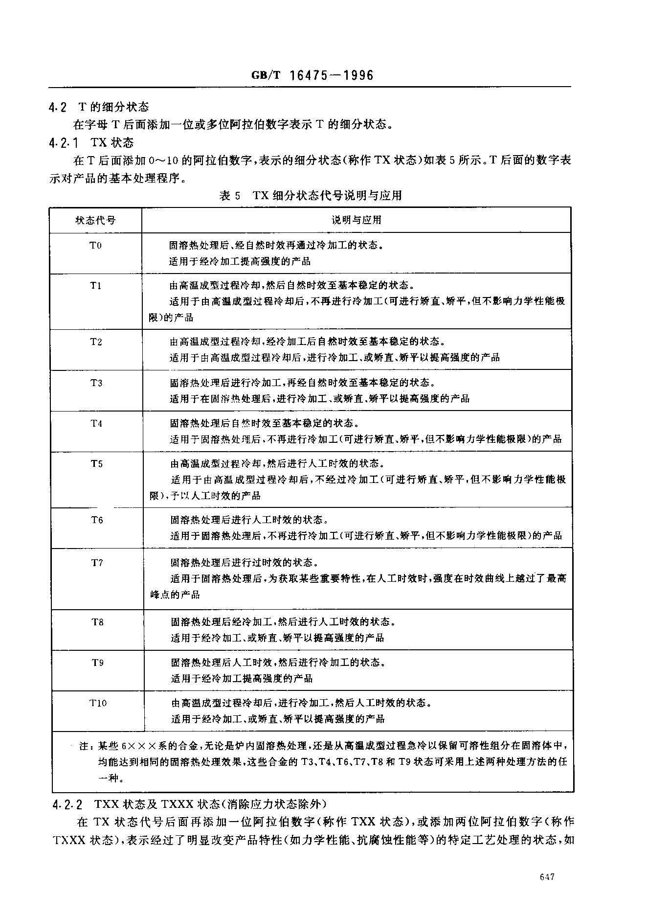

今天拿到个报价的,材料是AC4B-T6 HBS>90 JIS H5202,  AC4B应该是JIS H5202标准的铝合金,T6是时效处理.
" _* ^. [6 P" T) @, ^  b5 ?: A这里希望大家能谈下时效处理的情况,具体工艺怎么样比较好,对零件的价格有什么影响(500G的重量)?

AC4B是日本牌号中国对应ZL106,T6因溶处理+充分时效。
  S3 K7 s" N# T, l7 x1 }/ R+ {500G对件价格没有什么影响,因溶处理525±5℃,10小时,冷却水60-100℃,
- i" ^8 E5 B8 J( V: ^1 b时效160℃,10小时.& j: ]0 L+ }1 w* }3 j

国标里有相应的标准
