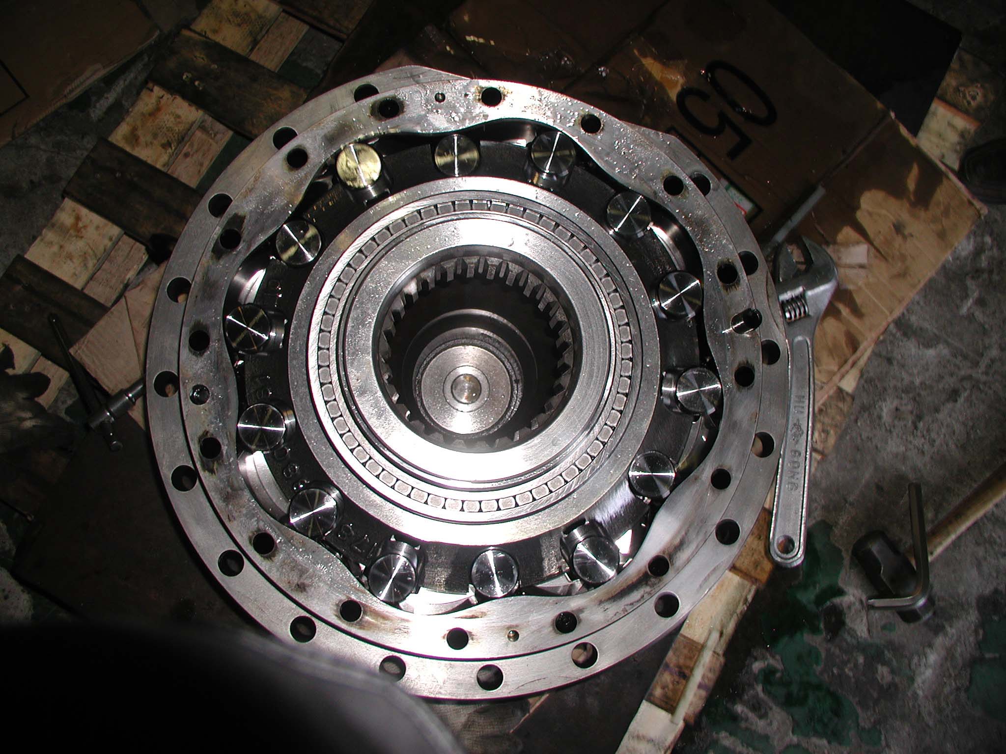

注塑机上的一个油马达,很少见,大家看看,国内其他地方有见到过这样的么?

上述马达象MZ系列(REXROTH),国内有可能北京华德有,你收寻MZ系列马达!
发表于 2007-6-28 16:04:11 | 显示全部楼层 来自: 中国浙江宁波
波克兰(poclain)马达,如2#楼所说力士乐也有此类型的马达;
8 f; n$ ]' w# o) I  [" ^国内此马达的生产厂家:宁波恒通液压马达有限公司
1 s2 r: ]: y0 Rhttp://www.helmtower.com/index.asp,你可以去问问,性能不知道怎么样?

如果是波克兰的马达的话
3 {6 C. B+ `. q: S刚好今天有家上海的公司来我公司推销# c) r7 ~# V  v& l0 u
说自己也做: k- X- j9 X, U& L. J  f* Q
公司叫赫意液压马达,专做低速大扭矩马达

Poclain或Rexroth的径向柱塞马达+ o0 t7 H' n1 w3 d: x" i
宁波甬源\公司生产,在镇海
