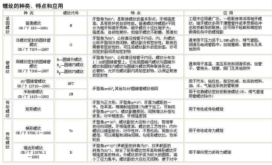

我们有一台泵站,其油管连接螺纹 螺纹,既非公制,也不是英制、美制,同时管螺纹也接不进去,油管有5、60根,把我别扭死了,各位同仁,碰见过这种情况吗,请问这到底是什么标准的螺纹

谢谢应助,只是还有一个问题,现有螺纹规没有这些螺纹,哪还有别的方方检测吗
发表于 2007-6-28 10:21:11 | 显示全部楼层 来自: 中国上海
你测量一下螺纹参数:大径、螺距、牙型角、圆锥角,说不定会有大侠帮你解决的。

还有这个图片,论坛上有(我是在论坛上下的)现在找不到链接了,就贴出来。(版权归原作者,呵呵)/ C& _1 s; q9 p$ r
) q5 \. U2 z, _: e( D0 h' P* M+ p7 [另外楼主以(螺纹)为关键字,搜索液压版块,有不少专题。

用三针测量,这是最好的测量方法

用四件套的螺纹样板量,如果没有符合的,真怀疑是不是地球人生产的 那么就只有换接头了!
发表于 2007-6-29 00:52:30 | 显示全部楼层 来自: 中国江苏苏州
没有现成的标准件就全部替换管道接头,以后维护也好做!
发表于 2007-6-29 09:12:15 | 显示全部楼层 来自: 中国四川自贡
最多也就是NPT,RC.Z.BSP.G.M......等等几种螺纹规格,如还有其它规格的,,那生产这个厂家真不知是干什么的....标准化是做什么呀...
