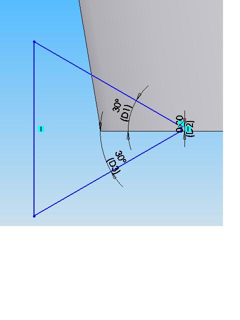

 楼主| 发表于 2007-7-1 09:29:56 | 显示全部楼层 来自: 中国黑龙江大庆
 楼主| 发表于 2007-7-1 09:33:02 | 显示全部楼层 来自: 中国黑龙江大庆
螺旋角度都没什么问题" _( T# t' z4 y: i9 m$ g3 m
齿顶角要求60°1 ]. e7 H% |. G8 z0 L7 s2 s2 s
我画的齿顶有误
$ C% u- _3 ~1 [3 z3 j- O* F草图应怎么画

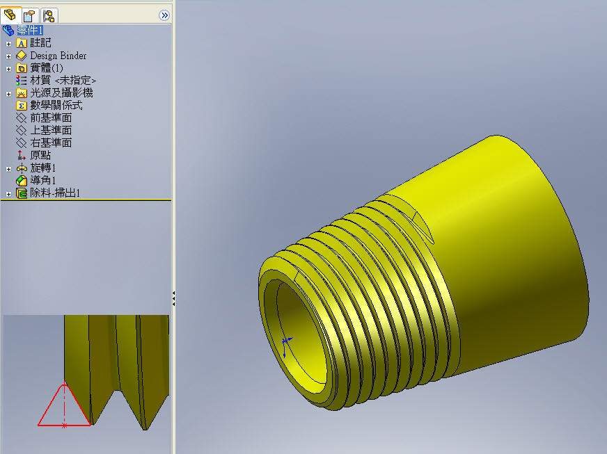

发表于 2007-7-1 09:51:24 | 显示全部楼层 来自: 中国台湾
草圖超出太大 所以交叉
发表于 2007-7-1 10:49:27 | 显示全部楼层 来自: 中国台湾
Extremely simple :)
发表于 2007-9-4 14:21:42 | 显示全部楼层 来自: 中国广东广州
用得着这么复杂吗,我们一般就拉伸,同时拔模1.783度,在工程图中插入螺纹线就OK了,
