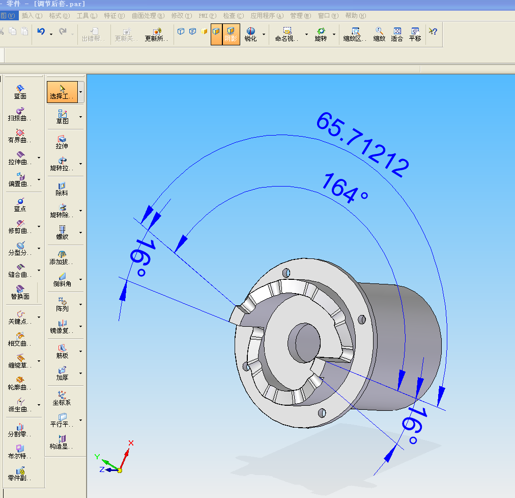

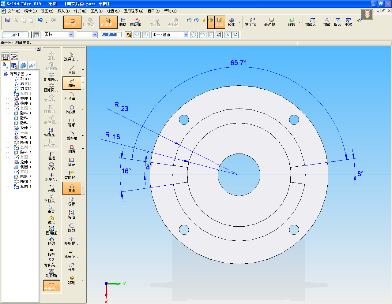

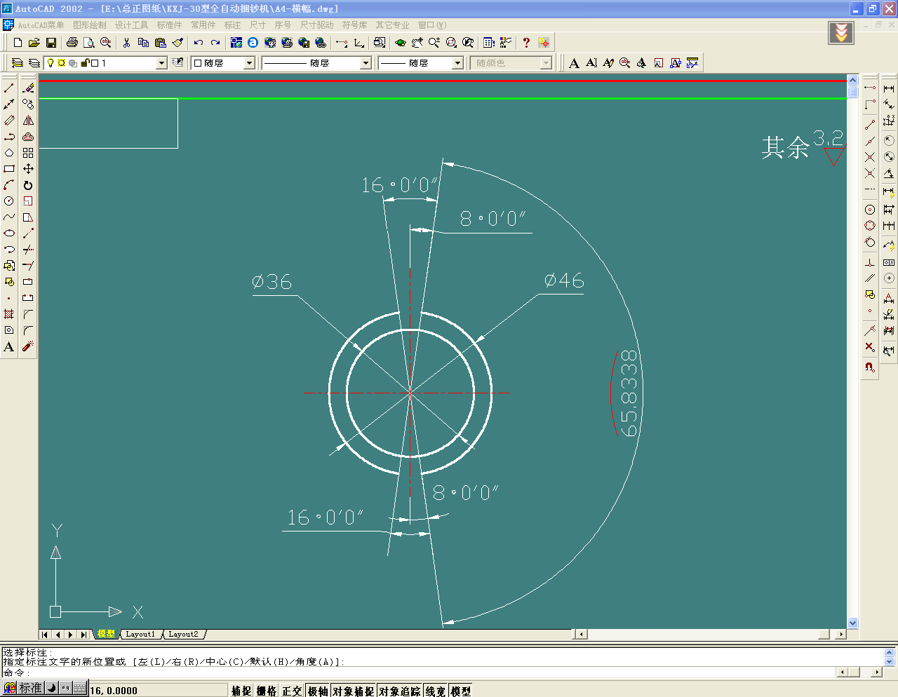

谁能解释,为何同样的外径和截取角度,弧长不一样8 t# c- O- E* a, R1 J! Y; n

问题不在与计算,而是SE V19与CAD2002在弧长标注上竟有12丝之差,如果碰到一个不会算的人怎么办?

也许是你测量的有问题,我测出来的是65.83,小数两位,我把小数改成4位,和AutoCAD一样。你再测量一下试试?
