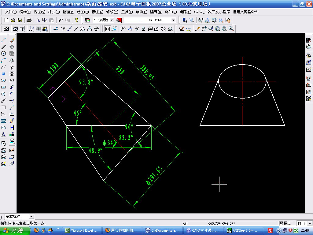

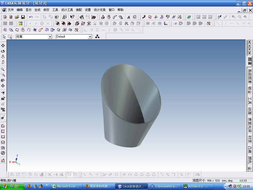

发表于 2007-6-28 12:36:53 | 显示全部楼层 来自: 中国江西南昌
1、先放样;放样线长380.95,第一个特征面与放样线夹角93.8度,第二特征面与放样线夹角82.3度,用三维球旋转。注意旋转方向必须一致。; P/ A6 C; i: K( s
2、利用拉伸特征除料。
, a8 {+ c* h1 I! Y+ B$ W* M9 f9 n3、我不会动画,没法清楚地给您表达,抱歉!
# q) z9 x# X4 o  G4 u
6 ~; d' }2 q: c: q! I% U% @' E[ 本帖最后由 木秀 于 2007-6-28 12:48 编辑 ]

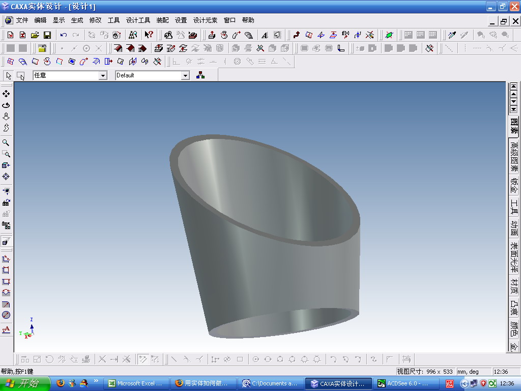

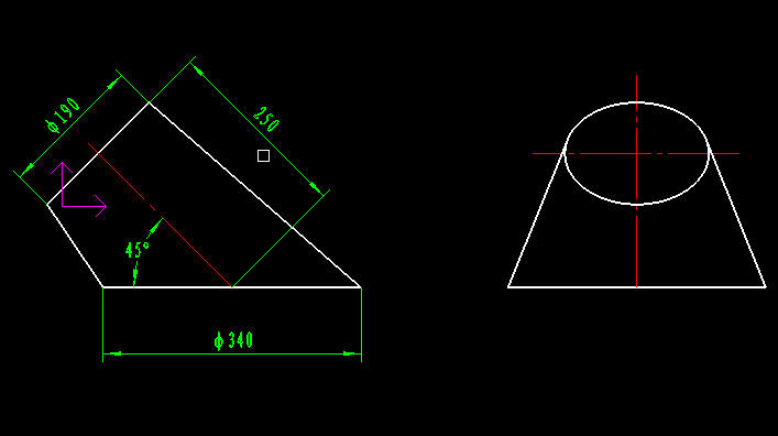

发表于 2007-6-28 13:33:31 | 显示全部楼层 来自: 中国江西南昌
抱歉,好像画错了,第二个特征面应该也是圆。+ ~1 F/ U! [" R( L0 h  Q3 l
思路与上基本一致。3 s( ?1 q0 v1 Q2 N. L& a+ K; Q
1、放样特征:第一截面是一直径190的圆,第二截面为直径340的圆,打开三维球,沿轴线旋转45度。生成一曲面,曲面加厚10。删除曲面,留下实体。' j+ a! d+ \- s0 v' h6 q
2、我也初学,请各位指正!
! |% u4 q2 p  ~7 v# d
' p" d  y" l0 q[ 本帖最后由 木秀 于 2007-6-28 13:41 编辑 ]
 楼主| 发表于 2007-6-28 13:52:08 | 显示全部楼层 来自: 中国山西太原
用你这办法不能正确做出,下面(大端)除料后成了椭圆,而不是正圆
发表于 2007-6-28 13:56:30 | 显示全部楼层 来自: 中国江西南昌
呵呵,在你指正之前我就发现了,第二幅的大端是正圆。

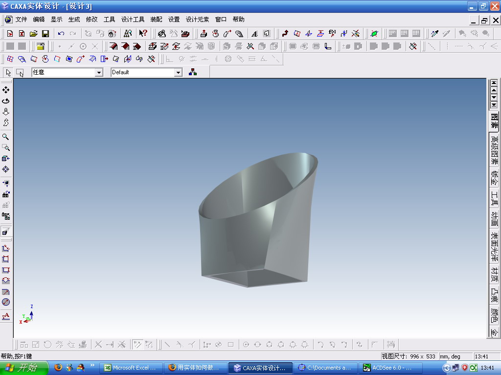

 楼主| 发表于 2007-6-28 14:25:04 | 显示全部楼层 来自: 中国山西太原
下面方口的是如何做的,我放样出来后是变形的。
2 ]  k: v$ {# ~0 A我做出来了。谢谢
5 w# l9 ^% {* C- v# ~/ ^% b6 g$ |6 [, B- s

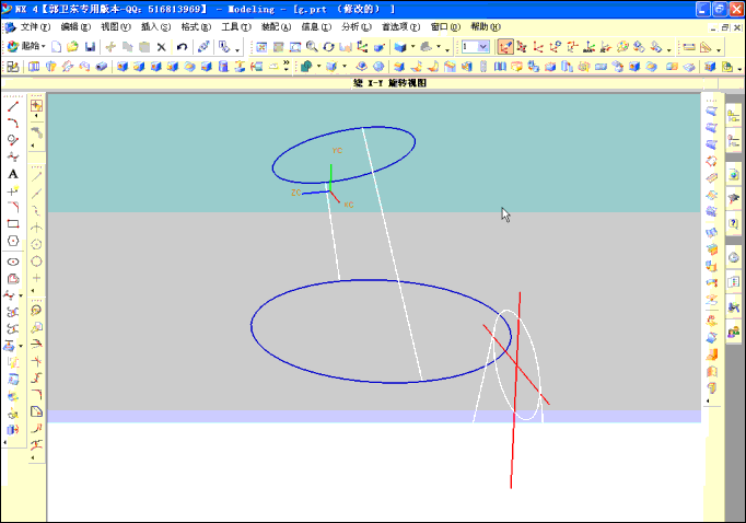

献上UG和CAXA的两种做法,仅供参考!希望有更简单的方法!

UG的网格面
