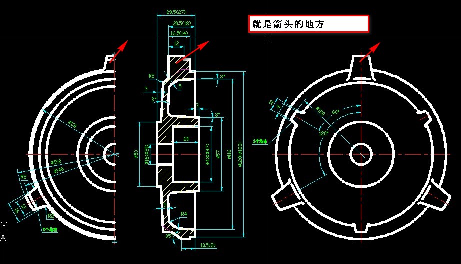

以前求助过类似的。现在碰到的搭子是斜面上的。直接拉伸好像不行,大家帮我看看,我是个新手。谢谢了。

 楼主| 发表于 2007-6-28 15:15:32 | 显示全部楼层 来自: 中国浙江台州
原帖由 ldy188 于 2007-6-28 14:58 发表 http://www.3dportal.cn/discuz/images/common/back.gif3 C- M% p" f% a5 C: o8 s
还有,你说了半天我都不知道你指的什么地方画不了。具体一点。
) f/ }4 v, y  k' R! A' i我再上传图片好了。麻烦了

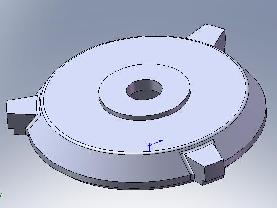

发表于 2007-6-28 15:51:38 | 显示全部楼层 来自: 中国台湾
再次參考 :)

" u2 k4 S6 E7 T" ]; x就是这样的。但是只看到拉伸,不知道如何拉?能否提供源文件啊?我的现在是05版本的。

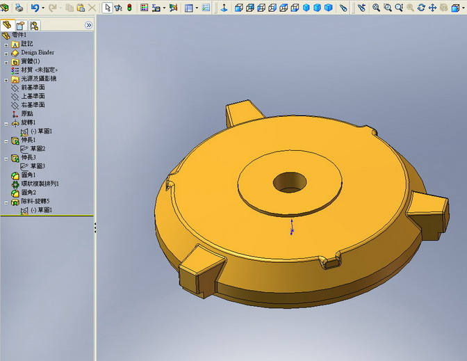

发表于 2007-6-28 17:26:33 | 显示全部楼层 来自: 中国河北沧州
呵呵刚从没看好。看看这个。是不是了。
发表于 2007-6-28 17:28:35 | 显示全部楼层 来自: 中国河北沧州
边是直的就可以拉伸。不过端盖的内槽要把搭子拉伸完成后在旋转切除。

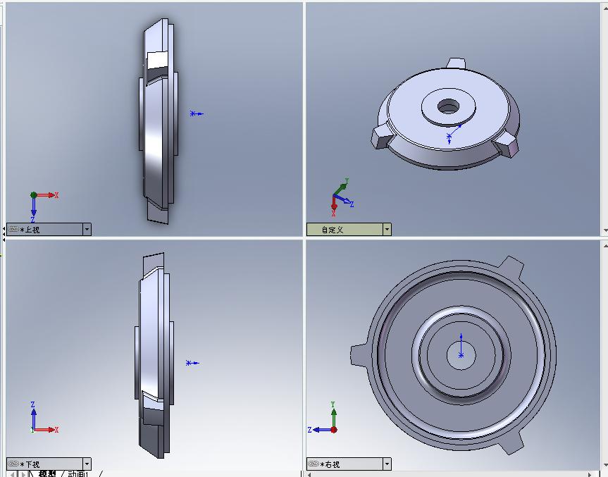

发表于 2007-6-28 17:30:23 | 显示全部楼层 来自: 中国河北沧州
我的做法不一样。搭子是斜的。

 楼主| 发表于 2007-6-28 18:12:43 | 显示全部楼层 来自: 中国浙江台州
原帖由 ldy188 于 2007-6-28 17:26 发表 http://www.3dportal.cn/discuz/images/common/back.gif( m7 f8 {2 x, S
呵呵刚从没看好。看看这个。是不是了。
# V5 @5 R  v( K  }
基本上就是这样了。谢谢啊。我先自己做做看
 楼主| 发表于 2007-6-28 18:14:40 | 显示全部楼层 来自: 中国浙江台州
原帖由 ldy188 于 2007-6-28 17:30 发表 http://www.3dportal.cn/discuz/images/common/back.gif
7 m% U; d2 i2 {1 r8 M我的做法不一样。搭子是斜的。
; D0 ?0 `5 ]) H0 X7 Q. u7 Z. ^搭子应该不斜的。你的版本太高了。我打不开
