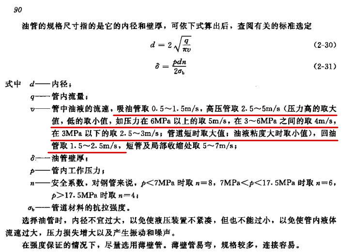

请问各位大侠:设计液压系统时,管路的大小该如何计算,其最小值是多少.比如流量为100L/MIN
发表于 2007-6-28 14:39:37 | 显示全部楼层 来自: 中国北京
d=4.6* 根号下(Q/V)  我们一般都是这样算的。

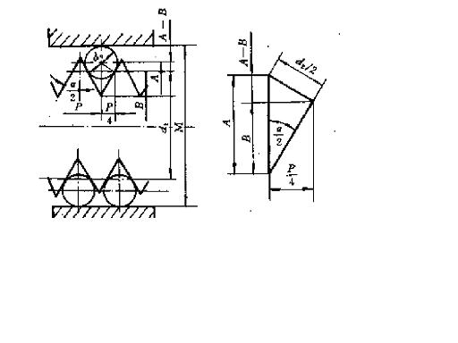

1.用三针测量螺纹单一中径; K9 I1 ]' x; `; Z( I; K% L! I
. W; T" P3 k4 w/ p$ d4 ?( U2 X4 r
4 }! k9 h+ P/ u4 [9 U7 ]# v& o; t' v9 ]3 Q6 E( i/ P' y
& `: E3 w" [7 K1 M# Y
5 W8 x" W% V: X! I
) P5 a+ {7 |8 J
4 D* s' n  a! A& Z, l, c. T! [; t
9 v2 _: A  `% T
   三针法测量螺纹单一中径
( m" _" G; s9 H  G$ b4 S1)根据被测量螺纹的螺距P及半角α/2选择合适的钢针直径:
. I( a( Y: g1 T/ H8 wdo=P/2COS ( α/2)
- m, {! ]8 M6 h& _2 ~# k" r
; B$ {/ U9 S  R7 i3 E( }( o) g0 [2)将三针放在被测螺纹的牙槽内,使千分尺的两测量面与三针接触。( f; z  d6 l+ n' K" e
3)轻轻晃动被测螺纹,检查它与三针是否紧密接触,然后读取读数M。6 h) w% D% U' f% y; V: k
4)在不同截面多次测量,得到各截面M值。6 w! V5 f  M4 [+ c9 G
5)根据公式d2单一=M-3do+0.866P,计算出各处的单一中径d2单一。8 w3 l6 T( X% E
6)根据所测得值d2单一,在公差带中找出其位置来,并根据泰勒原则看是否合格。* o3 o4 f1 f! R+ D- c& Q
